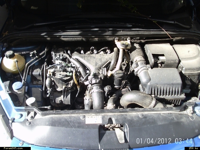

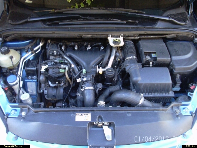

Après avoir suivi tes conseils Wink , je pose les photos d'avant et après un nettoyage intensif
La différence est Shocked ÉNORME Shocked
