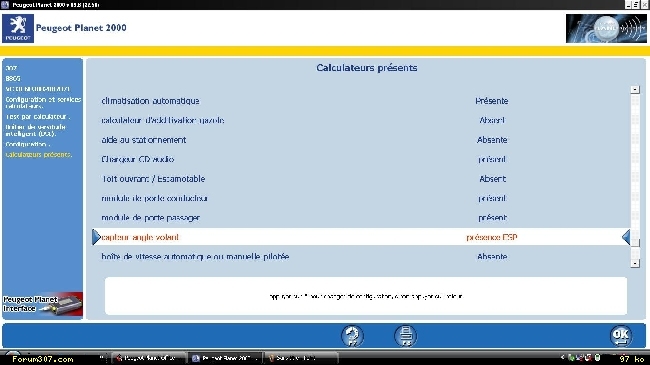

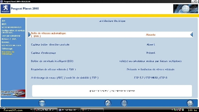

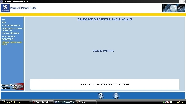

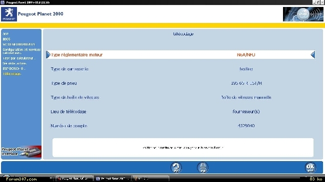

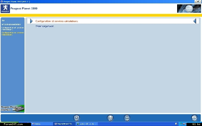

J'ai donc demander de l'aide à chokchman (en cherchant avant sur le forum ça parlait d'un tuto), qui m'a donné le lien de son tuto pour l'ESP où il parle du calibrage. Jusque là pas de problème. Voici les 5 photos de chokchman sur son tuto

Il faut d'abord déclarer la présence de l'ESP au BSI
Ensuite il faut télécoder le bloc ESP
C'est là que vous voyez qu'en plus de vous demander le type de votre moteur il vous demande votre monte de pneu, et ce n'est pas une variable à entrer soi même mais c'est une liste de choix proposée par PPS en fonction de votre voiture, donc toutes les tailles de pneus ne sont pas compatibles avec le bon fonctionnement de l'ESP.
Ensuite il faut déclarer l'ESP au calculateur moteur
Enfin il faut procéder au calibrage du capteur d'angle volant (c'est pas compliqué il suffit de suivre les instructions que vous donne PPS)

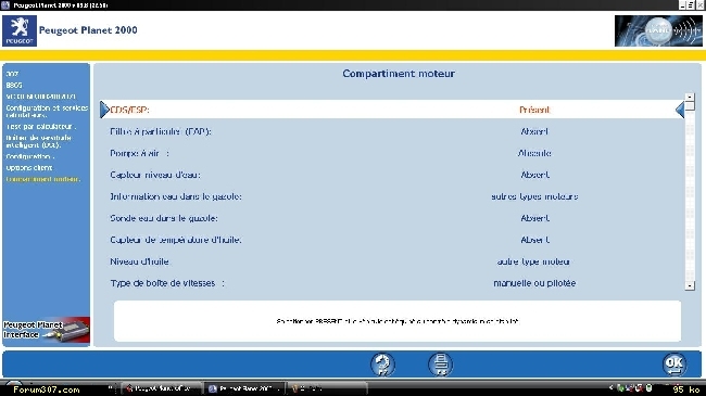

Et voici ce que j'ai comme option avec PPS
Je n'arrive pas à avoir le "test par calculateur" que l'on peut voir sur les captures de chokchman. J'ai fouillé, mais pas trouvé Crying or Very sad
Si quelqu'un sait me dire/m'indiquer le "chemin" pour arriver à ce foutu calibrage Wink

tu cliques sur conf et services calc et tu suis le chemin
de l'excellent chokchman
