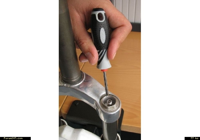

En effet, vérifier l'obus ne coûtera rien ! Sans qu'il soit usé, un vissage insuffisant de l'obus peut à lui seul induire une perte de pression.

En faite je n'est pas d'obus, mais un petit capuchon a visser sur la valve et par dessus se petit capuchon je met le tuyau d'air de gonflage

Je ne suis pas sûr de comprendre. Aurais-tu une photo ?

Voila et moi j'ai un petit embout que je doit vissé par dessus la valve quand je le visse sa fait un petit pschit

Ce truc que tu visses sur la valve, c'est pour connecter le tuyau du gonfleur ?
Franchement, là, le mieux serait que tu mettes des photos !
