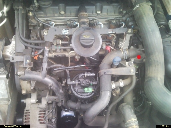

Pour moi le boitier d eaux c'est le boitier thermostat j e vai voir si je peut faire une photo demain

MessagePosté le: Lun 09 Sep 13 à 18:23    Sujet du message: Répondre en citant
le point rouge c’est le boîtier d eaux le capteur se trouve en dessous fixer
sur la boite de vitesse

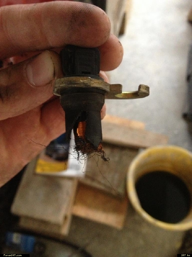

YOUHOUUUUUUU !!!! super content, merci les gars, j'ai trouvé la sonde et aussi la cause de mon problème de démarrage!!!
la sonde a completement exploooooooooséééééé!
je la change cette semaine et vous tient au courant =)

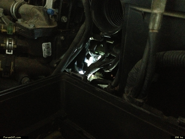

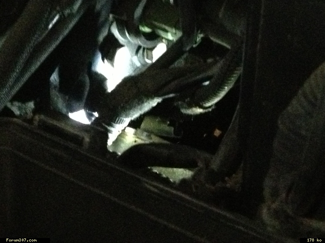

Voila donc les photos de la place de la sonde pour ceux qui la chercherait plus tard.
Il faut vraiment prendre l'axe de la boite a eau que l'on voit très bien puis descendre sur 'arrière de la cloche de la boite de vitesse.
La sonde se retire en deserrant l'écrou et effectuant un quart de tour pour liberer le crochet de maintien.
Avec de petites mains tout ceci est faisable en n'enlevant que le capot de filtre a air ainsi que la durite d'air supérieure.

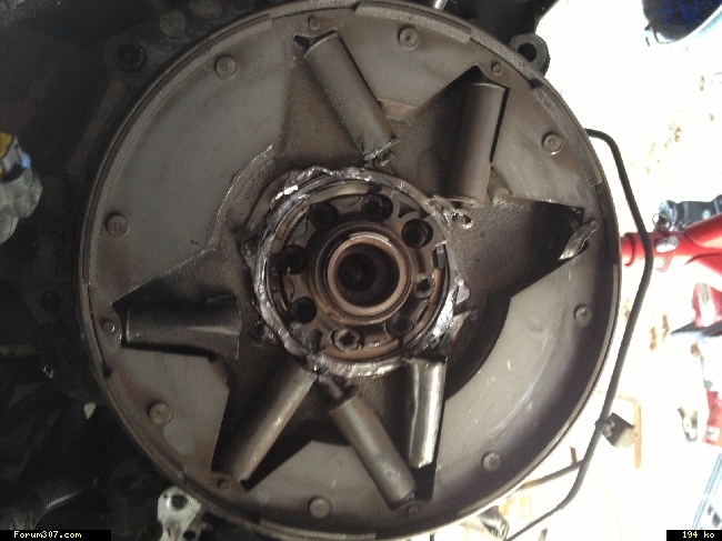

Ton volant moteur et pas hs car pour cassé le capteur c que il y à eu quelque chose ...

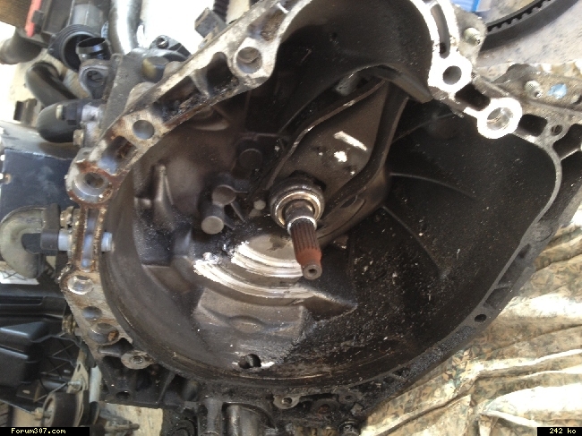

Etant donné l'état de ma sonde, j'ai biensur démonté la boite de vitesse et le résultat est sans appel, volant moteur coupé en deux! des morceaux ont tourné dans la cloche de la boite et à cassé la sonde ainsi que le carter intérieur de la boite.
Je suis vraiment triste pour mon ami car je sais qu'une boite coute un bras!
maintenant si j'arrivais à trouver une boite hs je pourrai changer le carter et remonter sa boite (à condition que rien n'ai été endommagé à l'intérieur!).
Je vais démonter la boite pour vérifier qu'elle ne soit pas endommagée.

la boite

Salut tout le monde,
après recherche il m'a été confirmé par des spécialistes que le carter n'était pas réparable car la fissure se trouve sur l'axe principal de la boite et après un essai infructueux, me voici donc a la recherche d'une boite (vu que le carter neuf vaut 500€ chez pigeot!!! Evil or Very Mad )
Je reviens donc vers vous pour savoir quelles sont les boites compatibles avec cette 307?
je rappelle les references:
307SW 110c 2L HDI type: 3HRHSB
je vous remercie pour votre aide car je me sens bien seul devant cette voiture...
