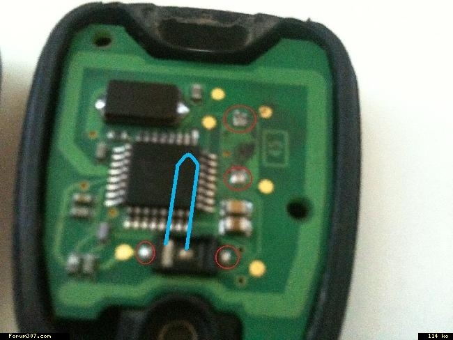

salut, j'ai une astuce pour ceux qui ont leur bouton de clé cassé
En effet, vous pouvez soit soudé (galere) le nouveau switch soit le posé simplement dessus (simple), mais pour cela vous devez savoir si la base de votre bouton est encore bonne, ne tenez pas compte des cercles rouge...
donc, avec un trombone relier les 2 parties, ici simuler en bleu, (la partie dorée du centre et la bande en metal) sa ouvre ou ferme votre voiture si votre base est bonne, si votre switch fonctionne vous n'aurez pas besoin de soudure donc, mais juste clipsé les nouveaux switch (attention ce type de switch est a preciser lors de votre commande)... je trouve cette astuce sympa pour ceux qui n'ont pas de fer a souder
Clé récupérer sur le forum, donc je sais pas si c'est d'une 307

et faire un court circuit sur la puce Monsieur VERT ... fausse bonne idée Laughing

le bouton quand il est posé dessus c'est ce qu'il fais, donc le court circuit je pense pas Clin d'oeil ;)
