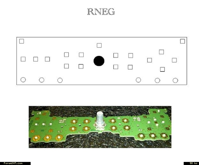

j'ai fait changé mes led par une mauvaise personne qui ma fait n'importe quoi Twisted Evil
j'aurai besoin de savoir les sens de led sur le rneg
si possible avoir un schéma ou une photo merci
j'ai fait un schéma si sa peut aidé a m’aidè Laughing

Voltmètre, position diode, avec les pointes de test il faut tester chaque Led :
fil rouge +
fil noir -
Si la diode s'allume faiblement c'est le + qui correspond au file rouge, donc anode de la led donc +.
Si led blanches,ou bleu résultat incertain car rien de visuel.
Merci.

Normalement, par transparance vers une source lumineuse, tu regarde a l'interieur de la LED.
Il y a 2 parties à l'interieur ; la plus grosse est la cathode (-) et la plus petite l'anode (+). Certifié 😇

peut etre je me suis mal exprimé
en faite je ne peut plus voir le sens vu qu'il et a ressoudé n’importe comment il me faudrait un modèle d'une façade avec le sens des led a l'origine
je ne c'est pas si sait plus clair .... Laughing

Bon !
Une photo plus précise pourrait m'aider, histoire de voir les pistes, recto et verso.
Après, est ce que tu as branché pour savoir quelle diode s'allume?
Si oui, alors repères celle qui ne s'allume pas et inverse le sens en désoudant la diode.
Sinon, il faut regarder la tension à l'emplacement de diode, et replacer chacune en fonction.
Être rapide car les diodes LED, je crois qu'elles n'aiment pas trop les tensions négatives.
Merci.

je n'ai pas la façade c'est la personne qui doit me les soudé
mais il n'arrive pas a trouver le sens donc il attend que je trouve
