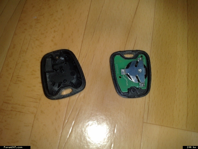

Après de nombreuses recherches effectuées sur le forum et internet, j'ai décidé de vous poser la question que je me pose moi même :
Est-il possible de télécoder une clé d'occassion, autrement dis, est-il possible d'acheter un plip qui servait à une voiture X et de le télécoder sur ma 307 (avec PPS)?
Merci d'avance pour votre aide Hiiiiii :)

j'ai changer de plip récemment car transpondeur h.s, j'ai la 307 T6 donc je commande le plip, à la réception le circuit imprimé pas exactement pareil bref je me suis dit pas grave. télécodage ok, la voiture démarre mais impossible de de la synchro pour la centralisation, j'ai du dessouder le nouveau transpondeur pour le mettre sur l'ancien circuit imprimé

Le transporteur, c'est le petit composant noir au milieu de la carte?

sur les clé T5 (la ronde) le transpondeur est une petite plaque rectangulaire dans la coque et la T6 (celui avec la clé qui se rabat) c'est en haut à gauche, ça ressemble à une bobine électrique plate de couleur cuivre soudé sur le circuit imprimé

Ok donc si je te suis, pour que l'ouverture / fermeture a distance "refonctionne" sur ma T5, il faudrait que je me procure un transpondeur vierge et que je l'insére dans la coque de ma clé actuelle?

non Super content :D , transpondeur => antidémarrage donc si nouveau obligation de passage à la balise sinon la voiture de démarrera pas.
carte imprimé => centralisation, juste une manip à faire avec la clé et le contact pour que cela fonctionne.
voici en résumé tes possibilités avec une clé d’occasion:
juste prendre le circuit imprimé pour mettre dans ta coque pour la centralisation, donc une synchro à faire
ou
changé de coque mais dans se quand mettre le transpondeur de l'ancienne coque dans la nouvelle.
avec une nouvelle clé, neuve, jamais apprentie:
synchro pour la centralisation et passage à la balise pour apparayé le nouveau transpondeur pour que la voiture puisse démarré
