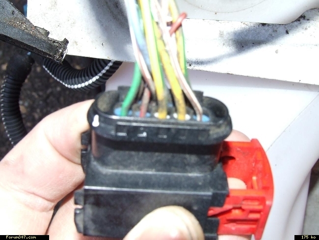

MessagePosté le: Mar 30 Juil 13 à 21:10    Sujet du message: Répondre en citant
Des fois il suffit qu'un connecteur fond ou fasse faux-contact à la broche noir avec la languette rouge qui est au cul de l'optique et voilà la panne.

MessagePosté le: Mar 30 Juil 13 à 21:13    Sujet du message: Répondre en citant
C'est sur tu as raison après franchement sa serait ma voiture je chercherai pourquoi le fil a fondu ou c'est mit en court circuit

MessagePosté le: Mer 14 Aoû 13 à 15:00    Sujet du message: Répondre en citant
regarde la prise la ou met ton ampoule
ta prise a peut etre fondu comme sur ma 307 et du coup meme avec une ampoule neuve sa marche pas faut changer la prise

Je déterre le topic, car j'ai le même soucis.
Je dois aller emprunter un multimètre, donc autant me préparer dès maintenant.
Je voudrais savoir sur quel fil pointé pour tester si j'ai du jus ?
D'abord, testé la fiche de l'ampoule du feux de croisement (le fil rouge), mais pour la fiche du bloc optique, c'est quel fil ?
