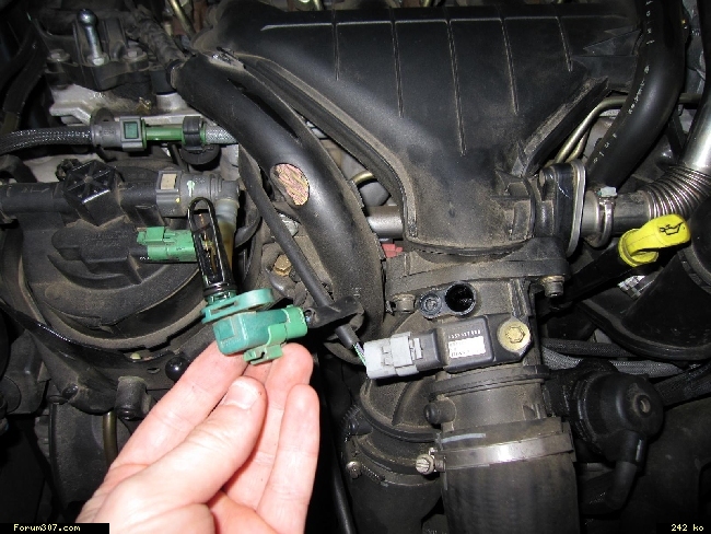

MessagePosté le: Ven 02 Aoû 13 à 11:33    Sujet du message: Répondre en citant
sonde verte
SONDE DE TEMPERATURE D’AIR D’ADMISSION celle qui te concernes
sonde noire:
CAPTEUR DE PRESSION D’AIR D’ADMISSION

la sonde verte au dessus tu peut la sortir voir si elle n'est pas encroutée par la calamine , et la nettoyer si besoin ça fait pas de mal , et le débimetre aussi , j'ai fait ça lors d'une vidange et ça fait une différence j'etait a 5.5l/100 et la je suis a 5.2l (j'ai changé les 4 filtres aussi )

attention le filaments fragile !un coup de nettoyant frein/embray pour l'ensemble
si le problème persiste changer la sonde verte

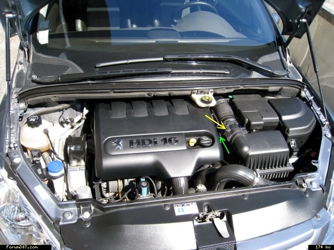

Je passe plus la 6eme que sur autoroute niveau consommation j'ai tous de suite vu la différence. Ou trouve tu le débimètre???
Messages : 17017
MessagePosté le: Ven 02 Aoû 13 à 18:33    Sujet du message: Répondre en citant
flêche jaune ,il faut enlever le couvercle du filtre à air pour le sortir
nettoyant frein ,ne pas toucher les capteurs à l'intérieur pas de coup de soufflette !!
