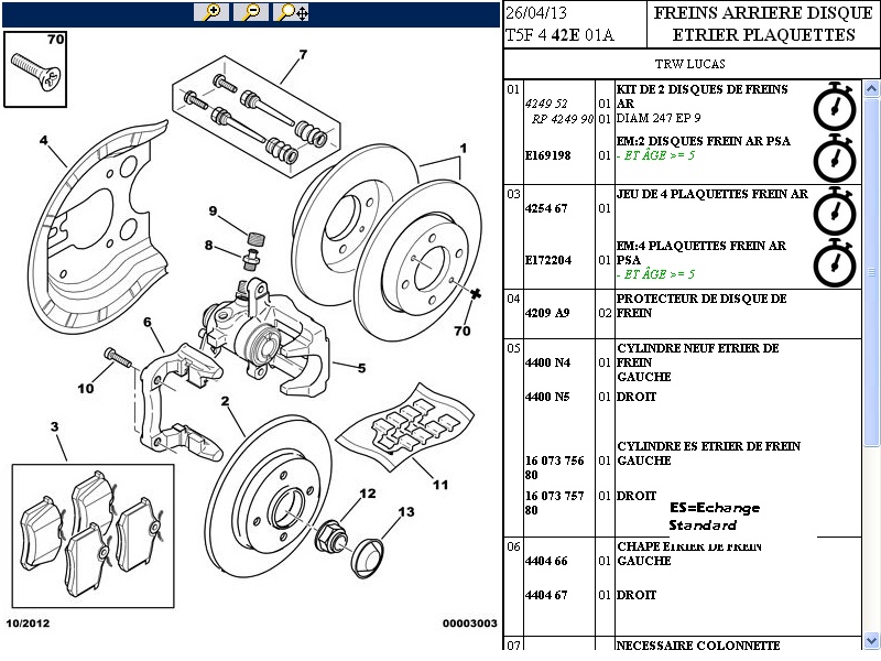

bonjour
en voulant commander des étriers de frein arrière droit et gauche, il ya plusieurs ref et caractéristiques( par ex flottant ou 1 piston)
quelqu'un pourrait-il me donner les references a commander?
type carte grise : ******************
MERCI
307 2.0 hdi 90 xs premium 3p 2001 -308 1.6 hdi 110 feline 5p
Messages : 17036
MessagePosté le: Lun 15 Juil 13 à 15:27    Sujet du message: Répondre en citant
tu as 2 choix:
soit du neuf ou alors en Echange standard si tu achètes chez pigeot !
Messages : 17036
MessagePosté le: Lun 15 Juil 13 à 15:38    Sujet du message: Répondre en citant
4400 N4 G =249,96 EUR
4400 N5 D =249,96 EUR
16 073 756 80 G =158,52 EUR
16 073 757 80 D =158,52 EUR
Ce que je ne comprend pas ?
"ils mettent que ces pièces sont soumises à la consigne"
pour de l'échange standard je veux bien mais pour du neuf !!??

autre question, pour des etriers grippes, je peux changer que les etriers ou dois je aussi changer par exemple la chappe etrier de frein?
Messages : 17036
MessagePosté le: Lun 15 Juil 13 à 17:57    Sujet du message: Répondre en citant
si c'est le même modèle/marque d'étrier pas besoin de changer la chape !
là tu me poses une colle! Hum... ?
davjcb
Inscrit le: 09 Jan 2010
Messages : 168
Localisation : Nancy
MessagePosté le: Lun 15 Juil 13 à 17:59    Sujet du message: Répondre en citant
ah ok le probleme c'est que je sais pas ce qu'il ya dessus
Messages : 17036
MessagePosté le: Lun 15 Juil 13 à 18:03    Sujet du message: Répondre en citant
du TRW LUCAS c'est marqué sur le schéma
davjcb
Messages : 168
MessagePosté le: Lun 15 Juil 13 à 18:32    Sujet du message: Répondre en citant
ah m.. j'ai pas pris cette marque j'ai pris bosch
vaudrai mieux que j'annule la commande et que je prenne des etriers de marque trw alors?

après verif sur le site les étriers bosch que j'ai choisi, sur la fiche produit il est indique:
système de freinage lucas, trw
donc ça doit être bon
pour les disques en trw il y en a qu’avec roulement intégré, donc je pense que les disques Brembo que j'ai choisi doivent aller
et pour les plaquettes j'ai pris des Valeo mais j'ai bien pris la référence indiquée pour système Lucas
Messages : 17036
MessagePosté le: Lun 15 Juil 13 à 19:37    Sujet du message: Répondre en citant
si c'est ce modèle en valeo :c'est ok !!!
Jeu de 4 plaquettes de frein arrière VALEO : 598463
