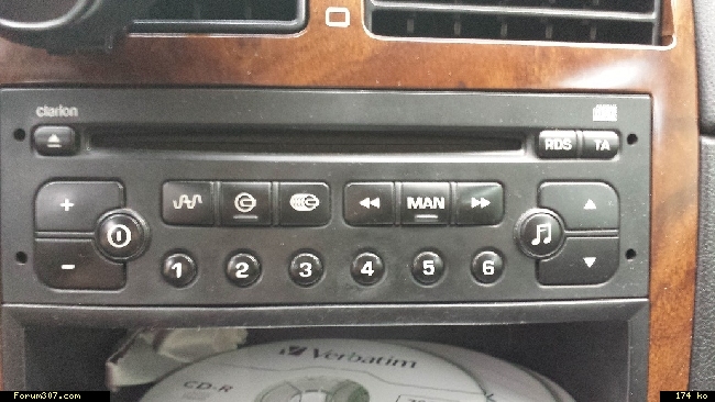

Voila une photo de ma radio :

MessagePosté le: Sam 05 Oct 13 à 18:15    Sujet du message: Répondre en citant

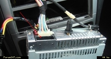

C'est les premiers modeles, avec les connecteurs au dos du rd3 comme ceci:
Donc malheureusement c'est pas compatible.

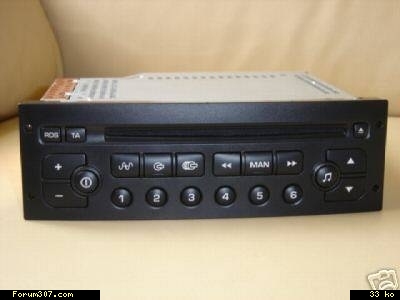

La solution soit changer de poste a un autre rd3 comme celui la
Tu peux en trouver pour 20 euros ou 30 puis acheter le xcarlink pour pouvoir sauvegarder les infos et la commande . Sinon autrement c'est de changer l'autoradio

Rd3 sont tous van, la différence c'est les deux boutons sont a gauche au lieu de droite

C'est celui du bas que j'ai mis en photo normalement David!
