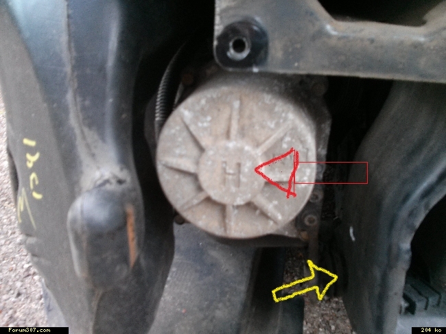

suis en train de reparer ma 307 suite a choc avant, aussi j'ai une piece qui bouge et je ne sais pas ce que c'est ni comment elle doit etre fixee:
voici la photo , c'est la fleche rouge:
la fleche jaune indique la ou la piece vient s'emboiter mais bouge a cet endroit et derriere il ya comme un amortisseur caoutchouc
307 2.0 hdi 90 xs premium 3p 2001 -308 1.6 hdi 110 feline 5p

pompe électrique direction assistée côté aile passager!

merci pour le nom et sais tu comment normalement elel est fixee? elle est juste fixe sur la partie superieure par un ecrou et en bas elle vient s'emboitee avec derrieire une piece caoutchouc? bizarre non? elle doit pas bouger je suppose

le silentbloc(la pièce en caoutchouc)permet d'amortir justement les vibrations!!donc c'est normal qu'en la manoeuvrant elle bouge Wink

mais cette pompe donc vient juste "s'enfiler" devant le silent bloc ou sur le silent bloc? et y a rien qui l’empêche de sortir de devant le cilentbloc?

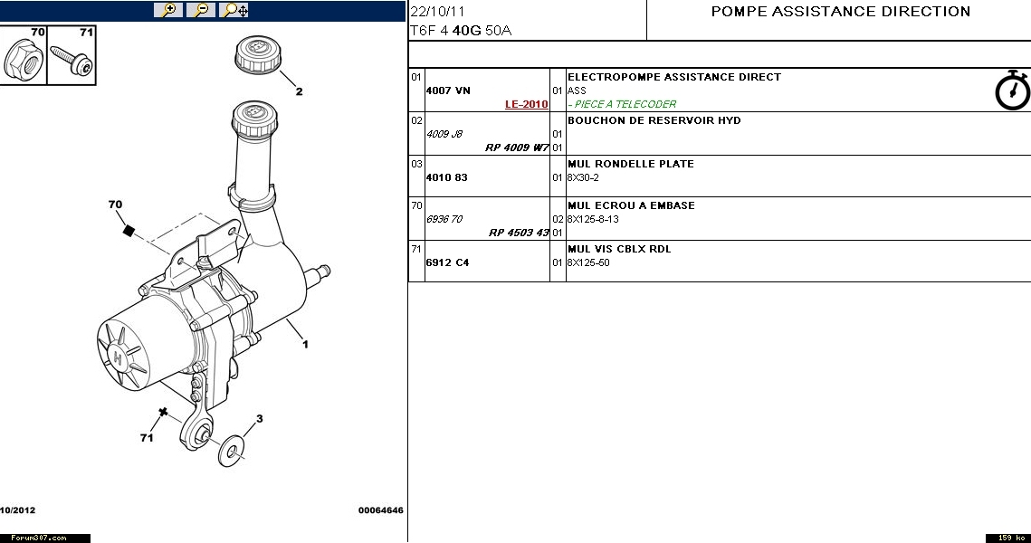

il ya donc une vis, la 71?

je ne l'ai jamais démonté mais si tu suis le schéma 3 fixations!

en haut y a bien un ecrou, mais en bas elel vient s'enfiler devant le cilentbloc et rien ne vient la serrer par derrire , je pense qu'il manque une vis.. bizarre qu'elle soit partie juste avec le choc sans s'etre cassee..
a mon avis ca fait longtemps que la vis n'y est plus..d'ou peut etre certains bruits que j'entendais..
j'irai chez peugeot demain pour l'acheter en meme temps que les diferents clipc des pares boue et pour le pare choc
