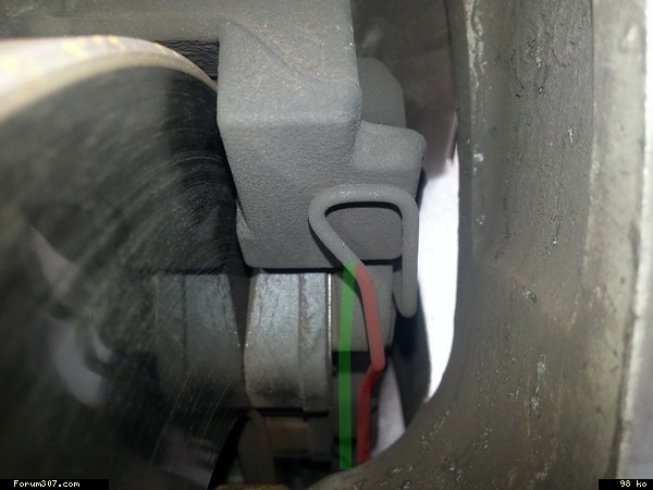

Tout se déroule niquel. Ou du moins, en attendant un collègue, je zieute mes jantes et remarques quelques chose de bizarre sur mes disques, il brille au centre et bien moins en extérieur .en regardant de plus pres, je me rend compte que mes plaquettes ne touchent les disques que sur leurs partie basse....
Je ne comprend pas du tout pourquoi . et pour avoir changer déjà une bonne dizaine de ces pièces sur différents véhicules, je n'arrive à me faire d'idee de la chose ....
Je file me presenter et regarde pour vous mettre une photo ce soir en rentrant du boulot . Mais en gros, d'apres la plaquette exterieur, je dirai qu'elle s'use ainsi \ I / , vraiment etrange.
Par avance , Help ....
De plus , je commence à me demander si j'a bien replacer le ressort de plaquette....
Ne devrais t'il pas etre en position verte plutot que comme je l'ai mis?

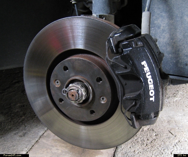

ce n'est pas le chanfrein qu'on voit là ? Souvent les plaquettes neuves ont ça de chaque coté pour éviter le bruit sur des disques qui sont pas neuf.
comme on peut voir sur ces photos :
J'avais cru pareil à l'arrière quand j'ai acheté l'auto je pensais que les plaquettes touchaient pas mais c'est simplement le chanfrein de chaque coté qui fait penser ça

pas mieux Mecano.S !c'est l'explication la plus probable Wink

eh be oui, effectivement !!!!! j'ai completement oublié ce bizeau d'origine...
Bon par securité, je demonte la jante ce week end pour me rassurer et vous tiens au courant .....

Pour le ressort je crois pas qu'on puisse avoir trop le choix, il est fixe dessus la plaquette et se place un peu automatiquement non?

La 1ere: tout le monde galere pour le defaire mais encore plus à le remettre, pas moi!!! C'est ce qui m'etonne . limite , je me demande si je l'ai clipser correctement.
2eme: tu me dit qu'il est fixé dessus la plaquette, je viens de regarder sur ma voiture, mon ressort est à un peu moins d'un centimetre de la plaquette, doit il venir en contact sur la plaquette ? je n'arrive pas a trouver de photo sur le net et sur ce details.
D'ailleurs, ca me parait plus ou moins logique que ce ressort vienne toucher le dos de la plaquette ( pour la coller au disque) et la encore, si ce doit etre le cas, je ne suis pas bon....

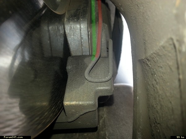

voilà une de mes vieilles tof (clic dessus):
pas souvenir de galères avec ce ressort, et effectivement il me semble bien qu'il n'y a qu'une position possible...

MessagePosté le: Mar 11 Juin 13 à 20:16    Sujet du message: Répondre en citant
je crois que le ressort sert simplement à bien tenir la chape plaquée vers le bas (vers l'intérieur)

MessagePosté le: Mar 11 Juin 13 à 20:26    Sujet du message: Répondre en citant
je crois bien aussi vu le montage en examinant bien ma photo

bonjour à tous, un grand merci pour vos avis eclairés, je pense effectivement que le ressort ne sert qu'a maintenir la chappe vers le bas...
