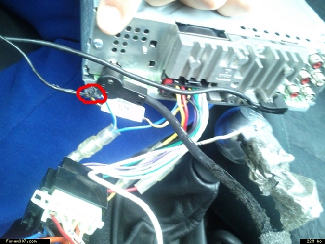

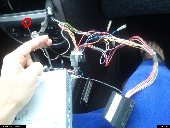

Au niveau du poste ça fonctionne, sauf j'ai un bug au niveau de la commande au volant, des boutons sont inversés d'autres marchent pas

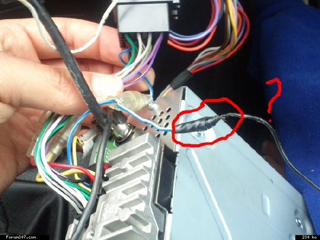

Je pense que c'est du à un cable qui est tout seul et je ne sais pas à quoi il sert j'ai fais quelques photos

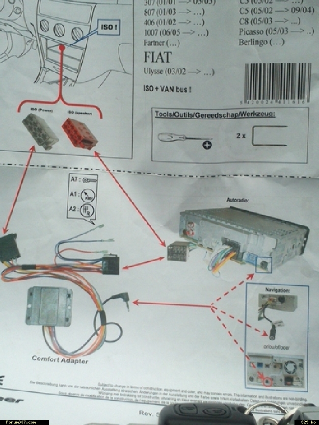

J'ai respecté ce shéma
Mais savez vous à quoi correspond la fils bleu qui part en noir ?

c'est pas ton remote ? qui se fixe avec les rca

MessagePosté le: Dim 09 Juin 13 à 18:02    Sujet du message: Répondre en citant
C'est possible oui, donc comment expliquer le bug de la commande au volant ?

Sur la feuille du shéma juste au dessus de 307 il y a écrit 206 après 01/02 donc ca devrait être bon
j'avais la même commande au volant

MessagePosté le: Mer 19 Juin 13 à 15:08    Sujet du message: Répondre en citant
C'était simplement un mauvais contact, poste et commande fonctionnent bien !

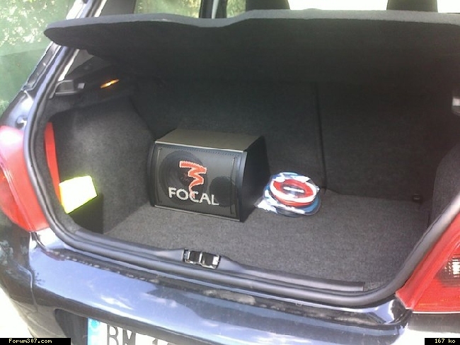

J'ai retrouvé une photo du caisson
Yes je vois des cables à 20€ à 30 à 40...

MessagePosté le: Jeu 20 Juin 13 à 23:18    Sujet du message: Répondre en citant
ah ui le ptit ^^
bah vla sert toi d'mon topic Clin d'oeil ;)
