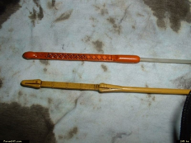

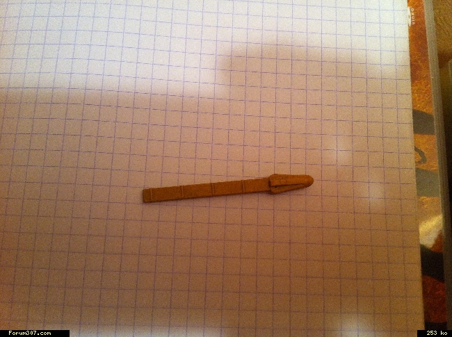

bonsoir a tous, vendredi je faisais deux bricoles sur ma 307 (roulement roue ar et disques plaquettes a l'avant), je finis je redescent la voiture du pont et le collegue qui me filai un coup de main ( et me pretait son atelier) me tire la jauge pour faire le niveau quand il est arriver quasiment au bout de la tubulure le bout de la jauge a casse a l'interieur !!!!!!

pour la recuperer on a essayer au debout avec un morceau de fil de plombage enrouler comme un tire bouchon sa n'a pas marcher, finalement il avait un aspirateur a air comme une souflette mais ca fait une depression du coup comme c'est assez puissant le morceau est remonté avec trois gouttes d'huile ....

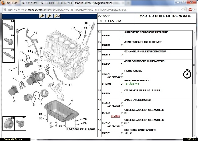

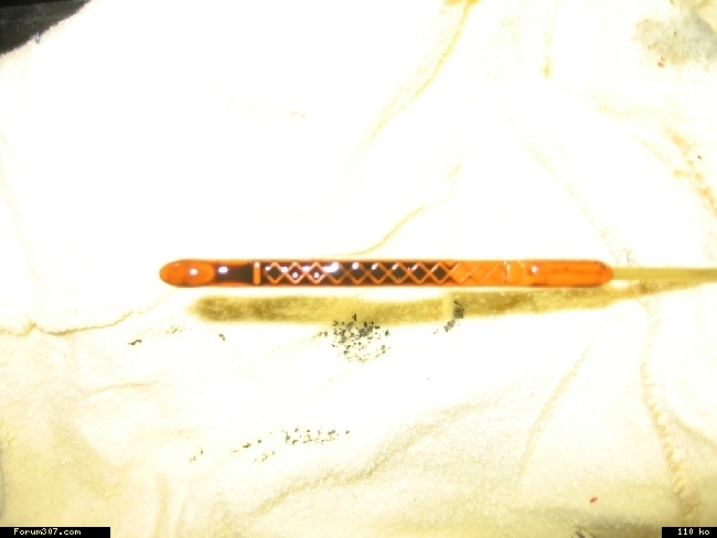

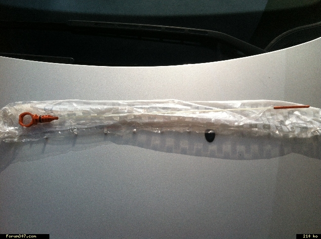

elle permet aussi de mettre un peu plus d'huile dans le carter...il y a eu des soucis de lubrification turbo sur ce moteur, et cette nouvelle jauge faisait partie du correctif.
