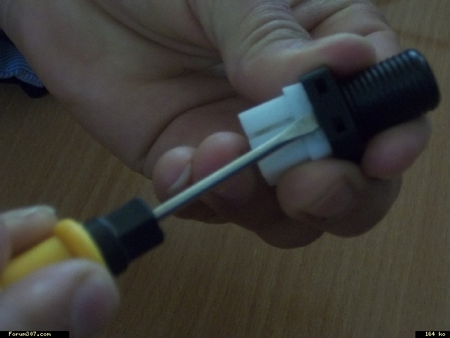

Pour commencer utiliser un petit tournevis plat pour faire d’éclipser les deux parties de l’interrupteur comme le montre la figure suivante (les quatres cotes pour liberer la partie inferieure):

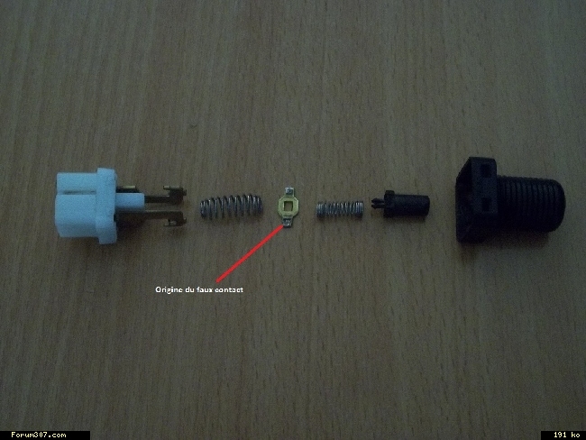

Une fois les deux partie séparée, on peut continuer le demontage afin d’avoir tout les elements detaches comme le montre la figure suivante :
L’origine du faux contacte est détecté sur la petite plaque de cuivre.

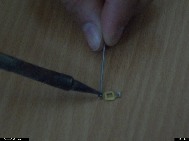

La surface du faux contact est corrigee en utilisant un fer à souder et du l’éteint. Voir figure.
On peut remettre toutes les pieces dans l’ordre inverse et placer le l’interrupteur.
