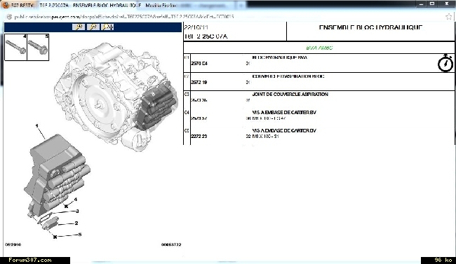

Sur ce modèle, je ne crois pas qu'il y ait les électrovannes séparément, en vérifiant sur le peugeot services box, il n'y a que l'ensemble bloc hydraulique. On n'a pas la même boite, moi c'est la BVA AM6C de 6vitesses montée sur la 307HDI 2.0l 136CV FAP, la sportpack

MessagePosté le: Ven 29 Mar 13 à 20:16    Sujet du message: Répondre en citant
j ai vue sur un forum qu elles se change mais je le retrouve pas

J'ai trouvé le tuto pour changer l'ensemble. Pour le moment, je fais quelqu'un vérifier le prix pour moi chez Peugeot. J'aurai bien voulu le démonter pour le nettoyer, mais je ne pense pas que ce soit nettoyable. Je pense qu'une saleté a du se glisser dedans et c'est ce qui empêche de fonctionner normalement. Je te tiens au courant
