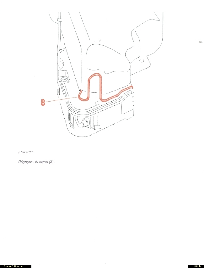

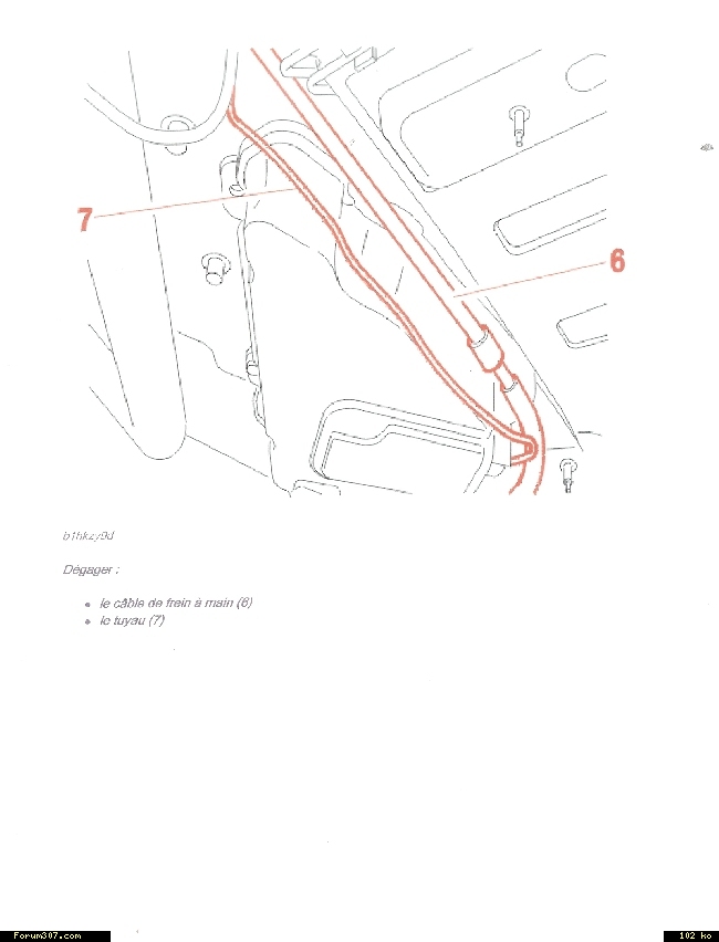

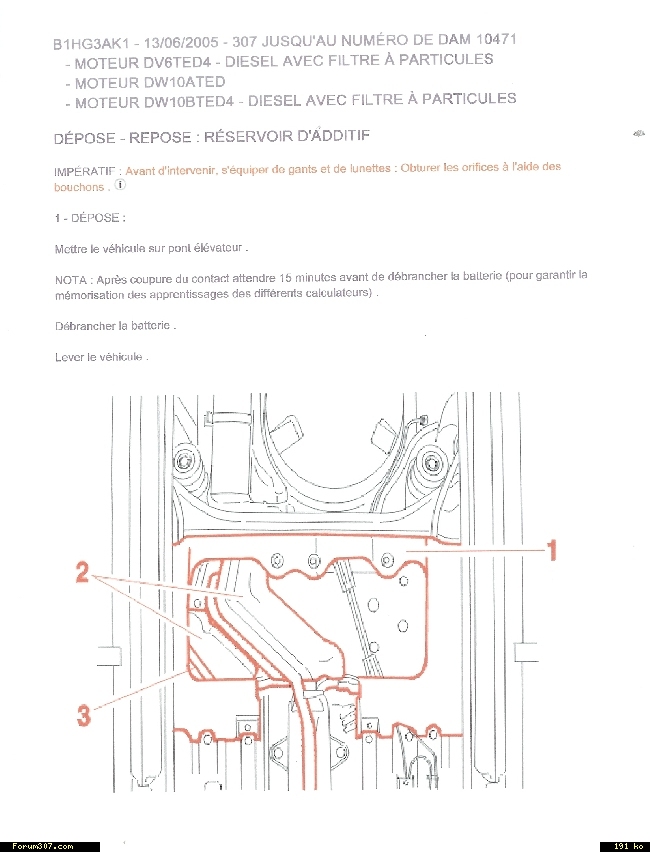

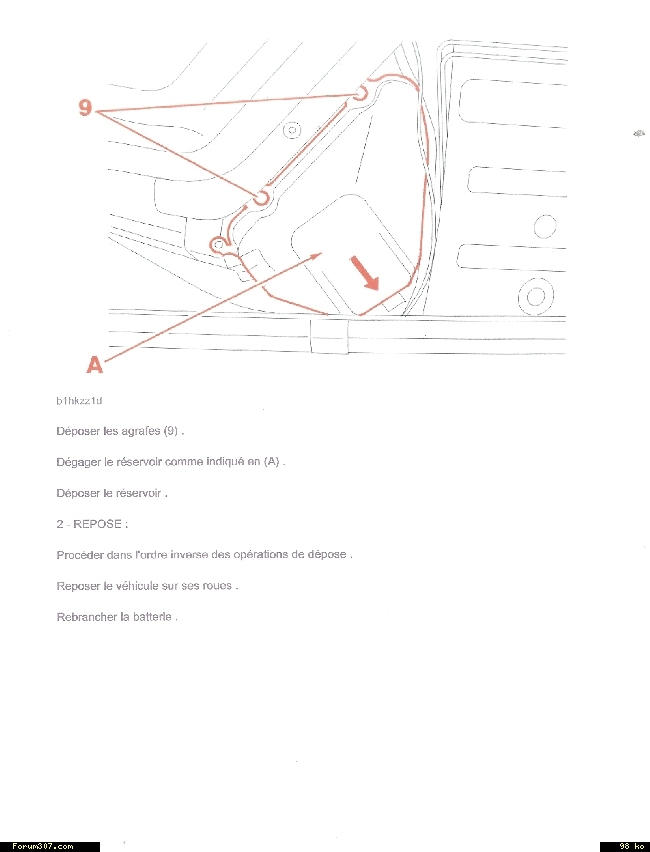

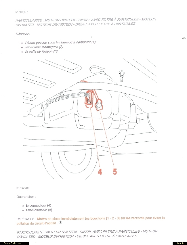

MessagePosté le: Mer 03 Jan 07 à 09:00    Sujet du message: [Dossier] Dépose-Repose réservoire d'additif (F.A.P) Répondre en citant
p.1
p.2
p.3
p.4
p.5
