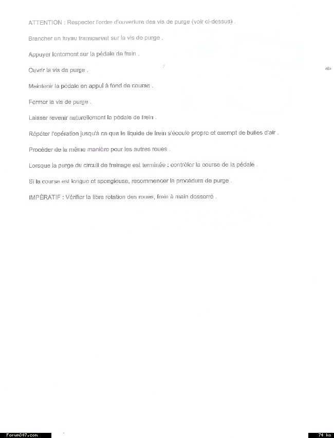

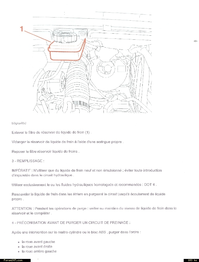

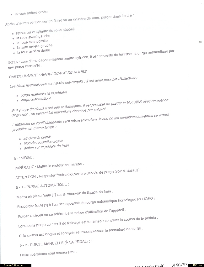

[Dossier] Vidange-remplissage-purge ciruit de freinage
leyo
Inscrit le: 04 Juil 2006
Messages : 3929
MessagePosté le: Mer 03 Jan 07 à 08:34    Sujet du message: [Dossier] Vidange-remplissage-purge ciruit de freinage Répondre en citant
p.1
p.2
p.3
p.4
