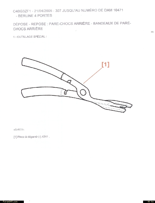

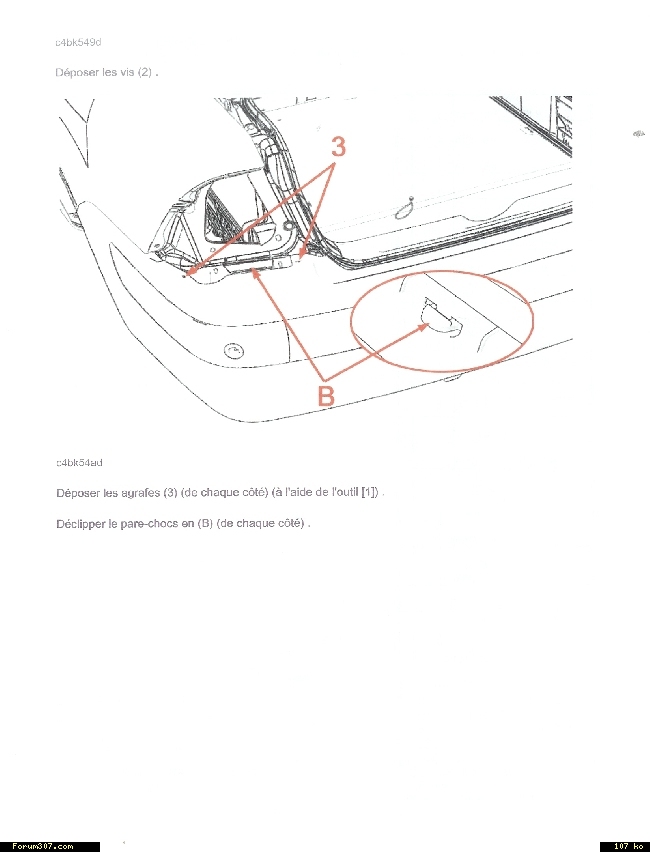

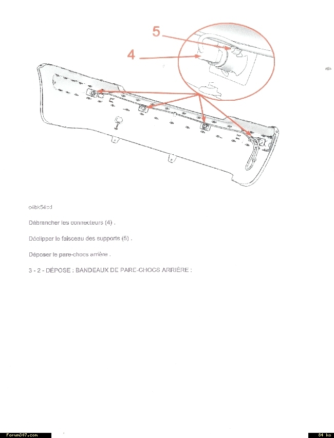

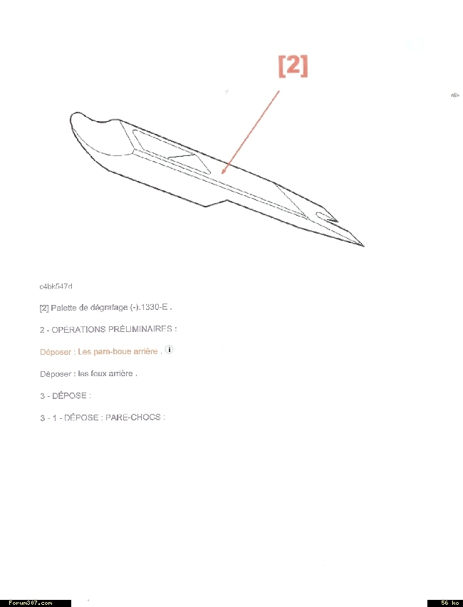

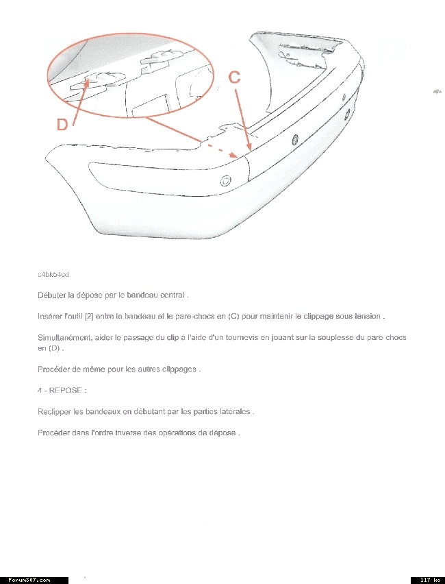

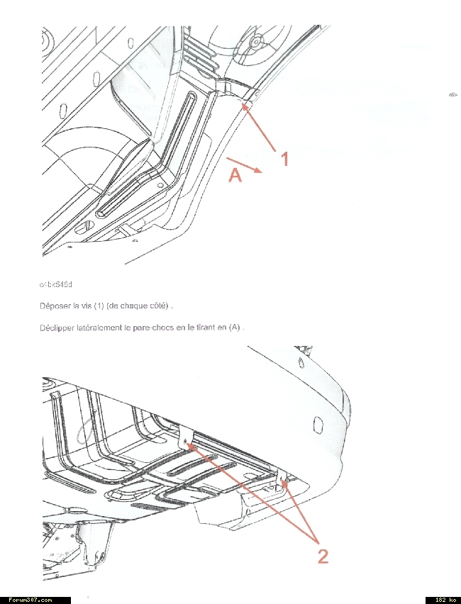

/!\ VERSION JAPON /!\
p.1
p.2
p.3
p.4
p.5
p.6
