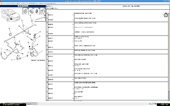

Je but du post était d'avoir de l'info avant d'aller jeter un œil au bidon lave glace.
J'ai démonté mon bar boue avant droit pour aller voir ce qui se passe, visiblement une patte métallique est cassée. Elle devait maintenir le bidon en hauteur et était fixé sur la barre devant le barre choc.
Pour le moment le bidon teint a l'aide de colson.
Si quelqu'un a une vu éclaté de cet endroit suis preneur pour voir un peux plus la pièce qu'il faut remplacer.
Cdt.
Philippe.
Merci quand même pour vos réponses Hiiiiii :)

en fixation ba tu a un bout qui va dans la traverse de pc avant puis après tu a juste un boulon que tu a accès directement en enlevant ton pare boue. c'est pas plus compliquée Monsieur VERT ...
MessagePosté le: Jeu 01 Aoû 13 à 19:39    Sujet du message: Répondre en citant
Sur la vue éclatée, on ne voit pas grand chose :-/
Il y a déjà l'écrou N°70 qui tient le bocal par le dessus, sinon aucune idée...
(clic pour agrandir Clin d'oeil ;) )

il y a juste l'écrou comme j'ai dit après l'ergot devant le bidon va dans la traverse du pc
MessagePosté le: Jeu 01 Aoû 13 à 21:17    Sujet du message: Répondre en citant
Ok c'est tout bête en fait Monsieur VERT ...
Fifiloulou, tu n'as plus qu'à tiré le pare-boue et regardé avec tes yeux Clin d'oeil ;)

Merci pour vos information effectivement c'était tous bête.
Philippe.
