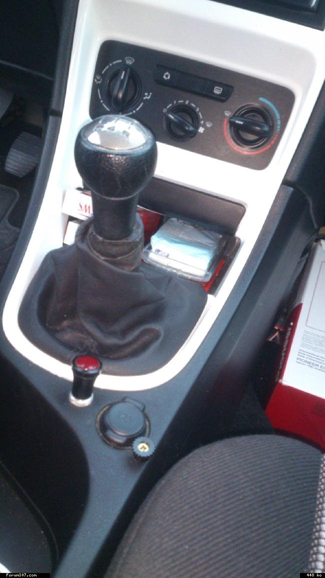

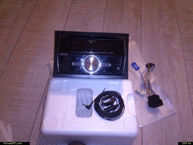

skymike0307 a écrit :
Console blanche finie et montée
Autoradio Pioneer 2 DIN Monté, avec commandes au volant, et accès au menu de l'odb sans soucis
Prise 12V remplacée par celle de 308 !
Antibrouillard reçus !
tu as besoin de l'interface commande au volant pour 307 phase 1 ici : http://www.ebay.fr/itm/PIONEER-PEUGEOT-206-307-Steering-Wheel-Stalk-Adaptor-/350268992937?pt=UK_In_Car_Technology&hash=item518da8ada9
et c'est tout car sur les phase 2 c'est pas la meme antenne donc j'ai juste eu besoin d'un adaptateur antenne.
Clin d'oeil ;)
tout s'est branché plug and play, niquel chrome, commande au volant, je garde les reglage de l'odb avec la commande.
