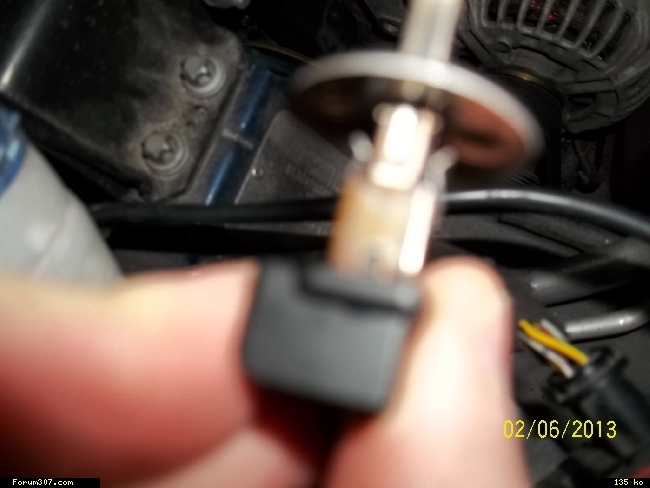

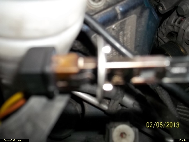

J'ai bien réussi à déclipser ce qui retient le phare à la voiture, mais je n'arrive pas à enlever l'ampoule du contacteur ... C'est une 307 ampoule H1
Si quelqu'un pouvait illustrer les photos que j'ai mise ..

c'est juste une petite fiche
si elle est dure a retirer, peut être faire levier avec un petit tournevis... doucement .... Wink

J'ai réussi à l'enlever par la base , mais il semblerait que l'intérieur du contacteur a fondu ... Y a t-il quelque chose à faire?
MessagePosté le: Jeu 07 Fév 13 à 19:10    Sujet du message: Répondre en citant
Si le connecteur est vraiment hors service, tu peut en récupérer un en casse, couper les fils en gardant un peu de longueur et les les ressouder proprement et isoler le tout avec une gaine thermo-rétractable.
