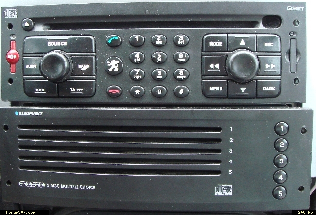

Bonjour j'ai une 307 sw 2L HDI 110CV navtech on board (première immatriculation le 24/06/203).
Il y a un poste rt3 avec chargeur de cd et un écran monochrome
J'aimerais installer un poste 2 din
Je voudrais savoir si je dois prendre en can ou van
Et si je peux garder ma commande au volant

Bonsoir
Ton RT3 est un VAN...après pour tes autres questions je ne connais pas ces systèmes 2din...et leur compatibilité avec les cdes au volant !

Bonjour, tu as en effet un poste VAN (bouton RDS en face avant du poste), les postes CAN sont identiques mais à la place du bouton RDS, c'est écrit LIST.
Ensuite, si j'ai bien lu ta description ton modèle de 307 est NAVTEQ donc avec GPS intégré et cela probablement via ton poste RT3.
Si tu changes par un poste double DIN, tu vas donc perdre ton option GPS ce qui me parait dommageable. Pourquoi veux tu passer en double DIN ? video ou lecture MP3 ? As tu penser dans ce cas au systeme XCARLINK ?
