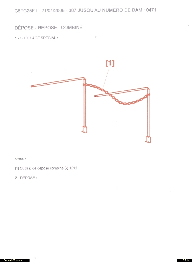

peut on se procurer l'outillage chez peugeot?
si oui a combien?

à mon avis non tu ne pourra pas l'achetter ! fabrique le au pire des cas Wink

salut, quelles sont ses cotes , diam tige et specificité des extremités

Désolé pour ce déterrage de post, mais est-il possible de juste retirer la vitre en plastique du combiné car j'ai l'impression que la mienne est sale de l'intérieur ( Shocked Confused ) et j'aimerais bien la nettoyer !
Un avis...ou un tuto SVP ?

Juste la vitre, sans délogé le combiné, je crois pas que ce soit possible, vu qu elle est clipsé (en tout cas sur les T5, donc T6 ça doit être pareil... Laughing Laughing ).
Mais il viens sans trop de mal (une fois que t as compris le truc...lol)

Il ne me reste plus qu'a me fabriquer "l'outil" spécial !

personnellement, j'i utilisé 2 tournevis de précisions qui font 14cm de long, et ca passe nikel pour retirer le combiné.
Tu peux aussi utiliser un tournevis et appuyer sur les languettes en metal qui maintiennent le bloc, en passant par en dessous du volant (mais la manoeuvre est complexe ... la tete a l'envers Clin d'oeil ;) )
regarde sur les topics de ceux qui ont modifié la couleurs des compteurs, ils ont forcément du passer par la ...

voir ici pour la dépose du compteur : http://chrispm.free.fr/modif-compteur.htm
