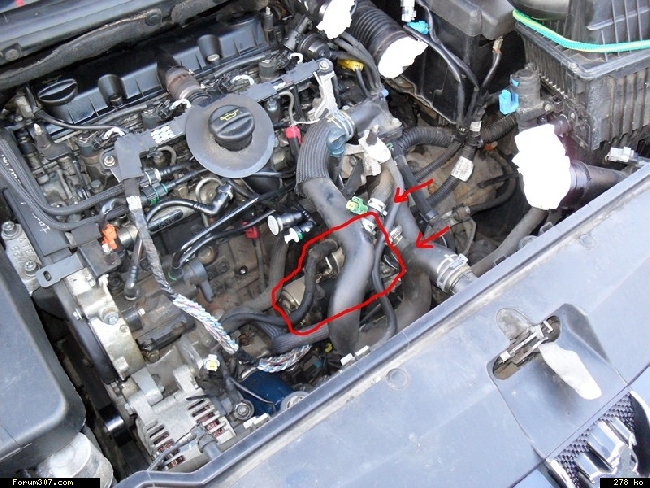

Re je réedite mon sujet,ça y est j'ai reçu mon démarreur valeo d7r27 et je voudrai le monter.Problème:Peugeot m'ont dit que mon démarreur se situe derriere le filtre a air.Je l'ai démonté et jai bien regardé je ne vois rien meme bien éclairé a la lampe torche!Je suis passé sous ma voiture meme et pas de démarreur alors peugeot se serait il trompé de modele de 307?quelqu'un dentre vous peut-il mettre une photo du moteur avec une flèche montrant le demarreur si possible? Hiiiiii :) merci

Non il est sous le filtre à gazoil.. tu devras d'ailleur enlever le bocal de filtre a gazoil et son support en alu vissé sur le bloc, ça se fait bien. Faut aussi enlever la grosse durit d'air qui va de l'échangeur au collecteur. Et pour finir tu devrais enlever la gaine en plastique dur ou passe le faisceau ça c'est un peu chiant. Tu devras aussi soulever la boite à air pour dévisser les 3 vis
EDIT : je vais te poster une photo que j'ai faite quand j'ai changé le mien, tu verra son emplacement et tout ce que tu dois virer Wink

Daccord mecano s,je te remercie infiniment de ta réponse!Peugeot m'ont induit en erreur en me disant qu'il faut démonter le filtre a air!Pourtant jai bien dit au gars que j'avais une 110cv hdi 2L de 2003...Sinon hier je suis allé voir mon garagiste habituel(pas peugeot),pour le démontage et remontage il m'a dit qu'il faut environ 1h30 et me prendrai 85 euros(sans facture,il me connait)...mais je vais assayer de le faire moi meme et économiser ça Hiiiiii :) oui si tu peux poster la photo que tu a faite ça m'aidera bien Hiiiiii :) merci

Voilà la photo je t'ai entouré le démarreur, il me restait plus qu'à le sortir à ce stade donc tu peux voir tout ce que tu dois enlever.
Les fleches te montre ou sont les vis, la 3ème est en dessous de la flèche du bas Wink

Super bien faite ta photo!Merci à toi pour toutes ces précisions! Hiiiiii :) samedi je bosse pas je m'y attaque pour le monter,impec grace a toi merci encore Hiiiiii :)

n'oublie pas de débrancher la batterie avant de dévisser la cosse sur le démarreur car c'est un + permanent qui vient direct de la batterie donc ça risque de faire des étincelles en touchant à la masse ^^
Pour la boite a air tu as du voir j'ai seulement dévissé le collier et déboité la durit d'air, ensuite je l'ai soulevé et fait tenir avec un tendeur pour pas qu'elle gène. Car sur le 110 à cause du radiateur qui est dedant on peut pas la sortir (sinon ça impliquerais débranchement des durit d'eau et ensuite purge)
