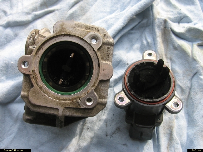

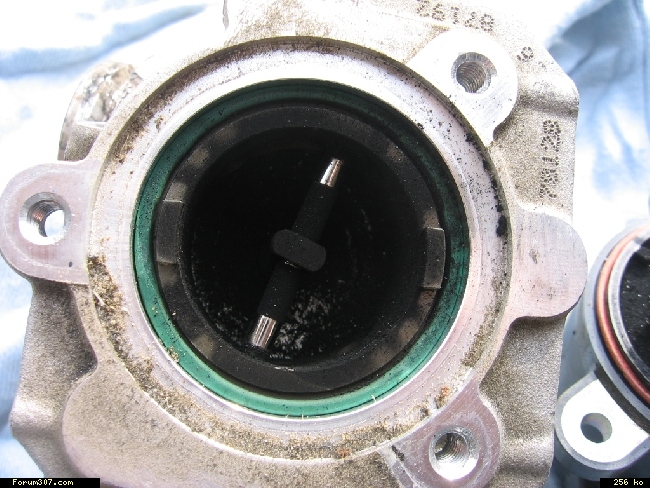

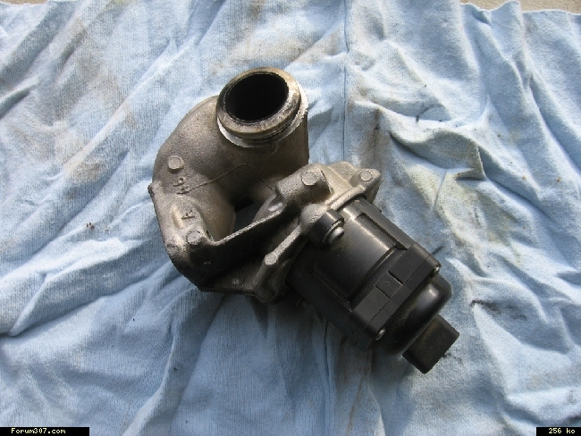

Donc démontage de l’appendice...je vous passe les tortures, sur la 207 par chance c'est plus accessible que sur la 307...donc bon courage ! Monsieur VERT ...
Donc voici la bête:

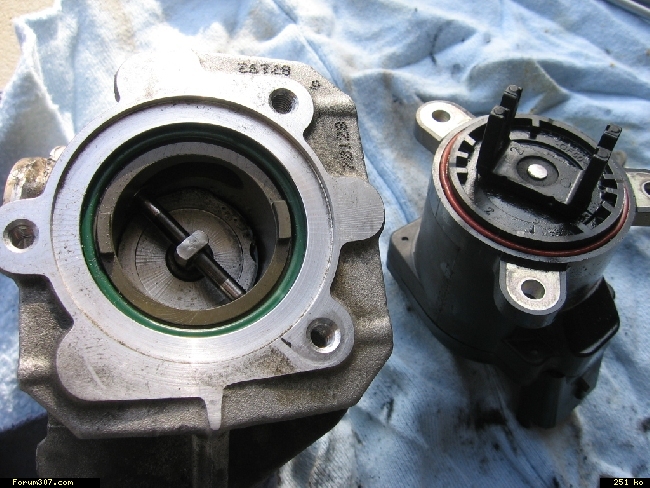

ne cherchez même pas a voir accès au clapet interne, c'est dans la pièce de fonderie, impossible de l'ouvrir sans la découper...ptete que je vais le faire finalement, si je prends les boules... Monsieur VERT ...
donc démontage de la partie motorisation...
Effectivement, c'est un peu sale...gasoil de supermarché de merde... Monsieur VERT ... je rigole !
en fait le moteur exerce une rotation qui agit tout simplement sur le volet...
il y a un système de galet qui coulisse à l’intérieur...au niveau des axes chromés.
je précise qu'on ne voit pas le clapet interne même en actionnant le système.
d’ailleurs je n'ai pas remarqué de point durs ou autre...ça s'ouvre et se ferme bien.

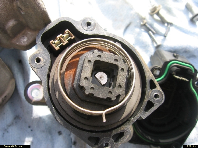

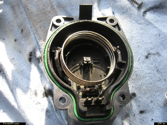

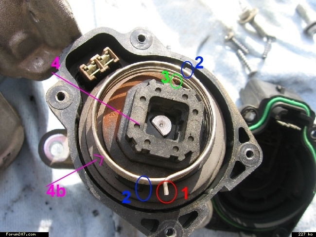

et la surprise, vous avez un ressort qui vous saute à la figure... Mad
je vous défie de retrouver dans quel sens il est monté...en plus, impossible de le repositionner, car l'effet magnétique du moteur vous en empêche...je pense que le fabricant doit avoir des gabarits de montage pour ce ressort...
je suppose que c'est comme ca...
ou comme ca...
le problème c'est que ça ne tombe plus en face quand on remonte le moteur sur la base...
j'ai donc remonté à peu près la chose, mais je pense qu'elle va aller directe à la corbeille...

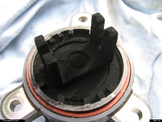

j'ai nettoyé le bazar avec mon produite miracle...
Voila donc avant de vous aventurer, il vaut mieux remonter une neuve...

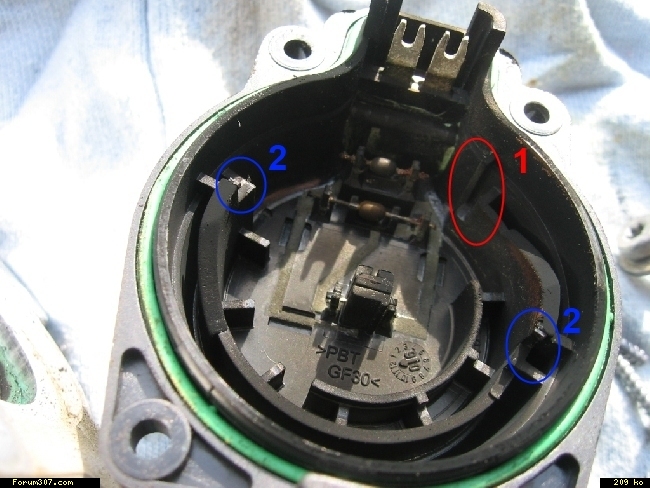

en fait, je suppose que le capteur de recopie, c'est l'association des 2 composants à l’intérieur + le plot central qui ressemble à une inductance...
mystère...va savoir...
donc effectivement si cette partie est sale, ça peut influencer la recopie...mais le problème, c'est que même si on arrive a nettoyer, ce qui n'est pas vraiment un problème, le remonter en est une autre...
oui tu as raison c'est ce bazar le capteur de recopie ,en fait une usine à gaz !! Laughing

Je me permet d'intervenir sur le sujet parce que j'ai eu le même problème sur ma 207 1.6 HDI 90 et j'ai procédé aussi de cette façon, c'est à dire démontage de la vanne EGR jusqu'à ce qu'il n'y ait plus de vis démontable. (en passant par la fameuse étape du ressort qui saute sans laisser de repère)
J'ai remonté à la louche mais ma voiture s'est trouvée en panne continue avec réduction de puissance, bref pas drôle. Et puis un matin (la mécanique des 6h du matin c'est la meilleure) j'ai déposé mon moteur pas à pas, sans m'embêter à retirer la vanne en elle même et je me suis posé devant le casse tête du ressort. Voilà comme j'ai remonté:
Je me suis permis de reprendre tes belles photos
J'ai retiré la pièce aimantée 4 en glissant un tournevis plat dessous, comme indiqué en 4b, j'ai placé le ressort comme sur l'image en 3 et j'ai mis en place la pièce aimantée dans le couvercle du moteur en glissant l'extrémité 1 du ressort dans le logement 1 du couvercle, enfin j'ai tourné d'un quart de tour à peu près pour amener mes ergots 2 de la pièce aimantée derrière les butées 2 du couvercle. il ne me restait plus qu'à remettre l'axe dans la pièce aimantée tout en refermant le couvercle délicatement.
Pour la suite remontage, et essai: le problème était encore présent au tableau de bord , puis je ne sais pas si c'est le fait d'avoir fait 3 ou 4 démarrages ou d'avoir laissé tourner le moteur deux minutes en sortant du garage mais quand j'ai relancé la voiture la dernière fois il n'y avait plus de témoin, plus de problème de puissance, j'avais retrouvé le côté félin de ma brave 207.
J'espère avoir apporté une aide à tous ceux qui se sont trouvés dans cette situation et je tiens à féliciter Marco26 pour son topic très bien fait.
