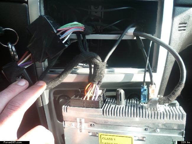

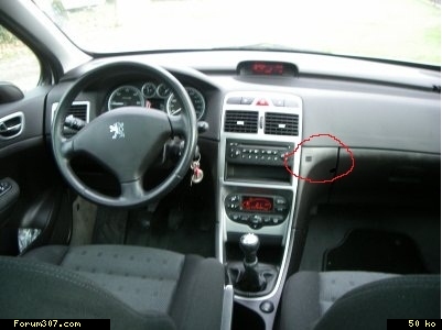

j'ai besoin de quelques conseils s'il vous plait car je ne sais pas où placer l'antenne de gps , j'ai un 307 cc qui n'a pas les capteurs au niveau du retro interieur.
je ne sais pas si il est preferable de la placer au dessus de l'eclairage plafonnier avant ou plutot la laisser derriere le poste pour avoir la meilleur reception possible?

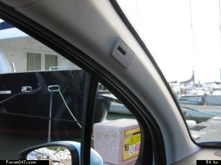

et savez vous si je peux installer le micro dans le petit emplacement qui se trouve entre le poste et la boite à gants ou s'il est preferable de le mettre dans l'eclairage plafonnier comme a l'origine?

entouré en rouge c'est la sonde pour la clim !!le mettre où est c'est prévu à l'origine d'après moi!

Tout a fait d'accord pour le micro (au niveau plafonnier)....et pour l'antenne GSP idem... la zone du pare brise qui n'est pas athermique se situe au niveau du rétro...comme l'origine.... si tu places ton antenne ailleurs : gros risque de ne pas capter les sat...tu peux essayer au niveau du joint dans un angle... mais le mieux c dans la zone rétro comme place d'origine.

C'est exactement le terme ! même si tu n'a pas le capteur de pluie il n'y a pas un emplacement au niveau pare brise ou le dessin est diff.. et qui représente les zones non athermiques? juste derrière le rétro ? sinon y a que des essais à diff endroits qui te diront si c ok...

pour le micro tu peux aussi le mettre dans le montant de pare brise comme la nouvelle C3 :

L'antenne peut se poser derrière la boite à gants , elle fonctionnera.Je crois que notre ami LEPEC l'a monté comme cela .
Par contre sur la 1er photo on distingue un autoradio RD3 donc en VAN le RT6 ne peut fonctionner sur VAN .

MessagePosté le: Mar 05 Fév 13 à 19:12    Sujet du message: Répondre en citant
ce n'est pas sa photo je pense, ce n'est pas une 307 cc ^^

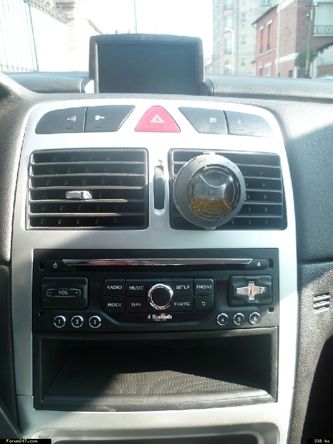

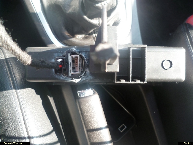

oui c'est juste une photo que j'ai telechargé, l'antenne je l'ai mise dans l'aile gauche prés de l'alarme et ca capte tres bien rien a dire;
j'ai gardé mon vide poche d'origine j'ai juste fais un trou dedans

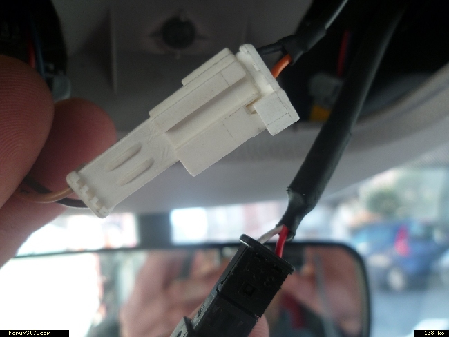

quand j'ai installé le micro au plafonnier je me suis rendu compte qui y avais deja un précablage de present , donc je me retrouve avec 2 alim pour le micro mais malheureusement pour moi aucun des 2 ne veux fonctionné...

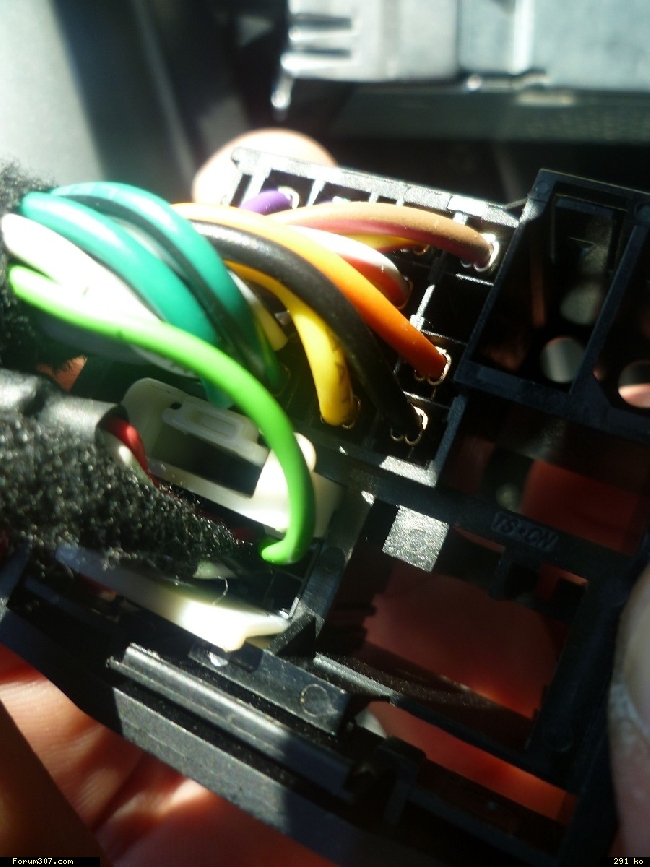

mon interlocuteur me dis qu'il ne m'entend pas et que ca lui fais comme un écho
pourtant sur le faisceau que j'ai acheté les 2 fils du micro rouge et blanc vont bien sur la fiche B (B3-rouge et B9-blanc) et je ne sais pas ou vont les fils précablé car je les trouve pas derriere le poste...
enfin niveau micro je vois vraiment pas d'où vien le probleme Question

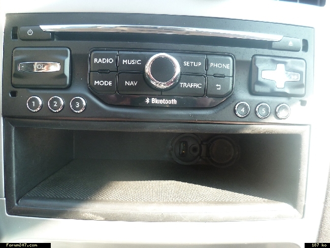

pour la prise usb c'est pire, j'ai cru lire qu'il y a un cable séparé pour l'alim usb mais sur mon faisceau l'usb n'a que 3 fils partant de la fiche B (B4-B10 et B11) Crying or Very sad
cet emplacement est pour un des deux capteurs de luminosité

oui le probleme de micro est resolu ; désolé pour le retard j'ai eu quelques probleme de santé...
les fils du micro etaient inversé malgré les fiches de raccord avec détrompeur

a ma connaissance pas de disque dur dans le rt6 seulement sur le rt5 mais il fait bluetooth ad2p et lit par conséquent toutes les chansons de ton telephone ,clé usb et lit les disque mp3 avec tout ca pas trop besoin de disque dur

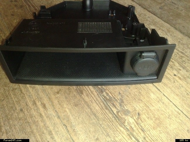

Après j ai déjà un vide poche mais j'aimerais soit trouver ça plus pratique
soit trouve ça et intégrée le support usb aux à l'intérieur ça permet aussi de cachet les objet en cas d'oublie et de pas attiser les regard pour se retrouver avec des vitre en moin :/
Sinon juste un câble usb dans la boîte à gants vus quel se ferme

MessagePosté le: Mar 07 Avr 15 à 07:50    Sujet du message: Répondre en citant
j'ai mis celui du haut c'est vrai que ça ne laisse pas beaucoup de place dans le vide poche mais je voulais faire comme a l'origine celui avec tiroir est pas mal
