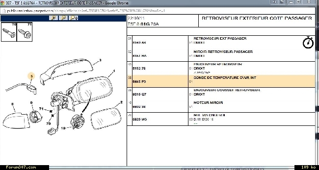

Sur mon odb, la T° indique --°C, je pense donc à la sonde qui doit être hs.
J'aimerais bien la remplacer. Pouvez vous me dire où se situe t-elle ?
Merci.
skymike0307
Inscrit le: 09 Sep 2012
Messages : 7814
Localisation : 18
MessagePosté le: Jeu 24 Jan 13 à 14:37    Sujet du message: Répondre en citant
sous le rétro passager Clin d'oeil ;)
une petite recherche tu aurai trouvé, on en a parlé y'a a peine 2 ou 3 jours Clin d'oeil ;)

Oui merci Wink
On y accède en enlevant le miroir ?
skymike0307
Messages : 7814
Localisation : 18
MessagePosté le: Jeu 24 Jan 13 à 15:02    Sujet du message: Répondre en citant
euh en enlevant juste la coque peut etre?

MessagePosté le: Jeu 24 Jan 13 à 15:08    Sujet du message: Répondre en citant
Je vais voir ça. La référence de la pièce c'est bien 645 F9 ?
Quelqu'un aurait-il le prix de la pièce ?
Messages : 17018
MessagePosté le: Jeu 24 Jan 13 à 15:12    Sujet du message: Répondre en citant
il manque un chiffre Wink
skymike0307
Messages : 7814
Localisation : 18
MessagePosté le: Jeu 24 Jan 13 à 15:17    Sujet du message: Répondre en citant
6445 F9
le prix :
Total HT 28,57 EUR
Total TTC 34,17 EUR
