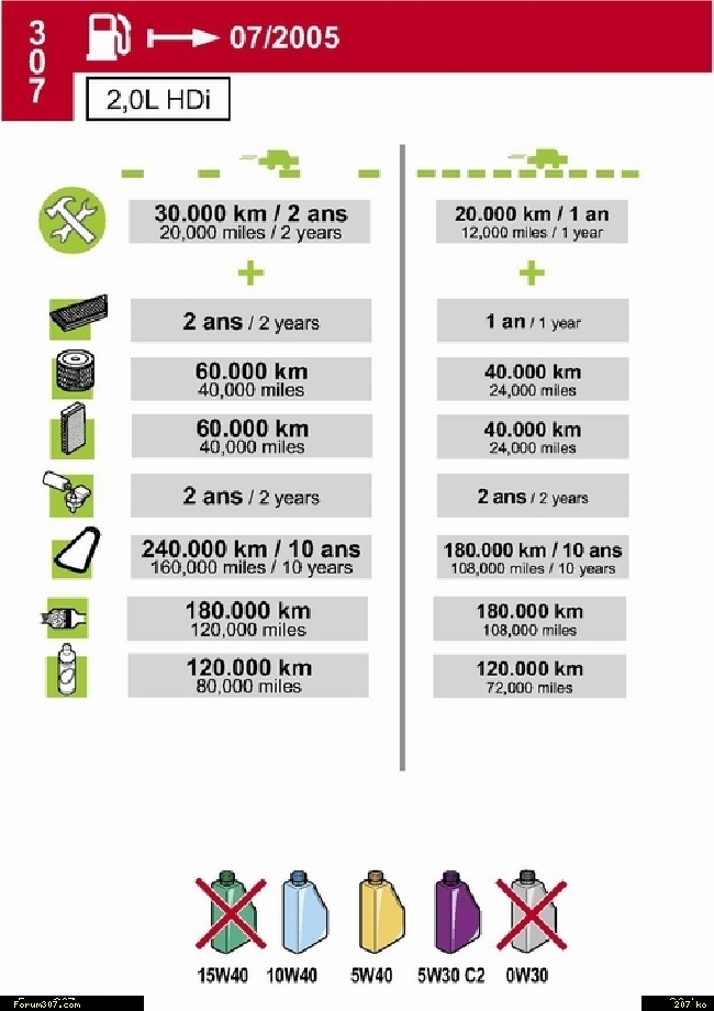

je suis propriétaire d'une 307 HDI 136 de 2007 qui va rentrer demain dans sa 8eme années.
elle a 90 000 km !!!
je voulais savoir ce que vous penser de la norme constructeur de 10 ans ou 240 000 km pour les peugeot !!!!!
Cela me semble très très long pour mon véhicule qui fait autoroute/ville 50/50.
faut il le faire avant ou on peut attendre comme les normes constructeurs l'expliquent !!!!
Bonne journée

j'en est parler a Peugeot, il m'ont dit que leur clients respectaient les normes et pas de souci car les courroies sont mieux protéger qu'avant c'est pour cela qu'elle tienne longtemps !!! bof la réponse non

depasse pas les 10 ans ou 160 000 kilometres et y a pas de soucis

+1 ça peut attendre 10 ans ou 160 000 kilomètres sans aucun souci garde ton argent Wink

pareil, c'est 10 ans ou 240 000 km attend encore un ans, et n'es pas peur les constructeur prennent toujours une marge de sécurité.

Attention ne confondons pas préconisations et garantie.
bien sur que si ! il y a des courroies qui cassent avant terme.
http://www.forum307.com/viewtopic.php?t=35876
ça dépend si elle fait du bruit ou pas.
Pour info elle n'est pas seulement en caoutchouc mais aussi en kevlar.
la mienne a 7 ans et fait du bruit et 110 000 kms sont changement est prévu cette année.
