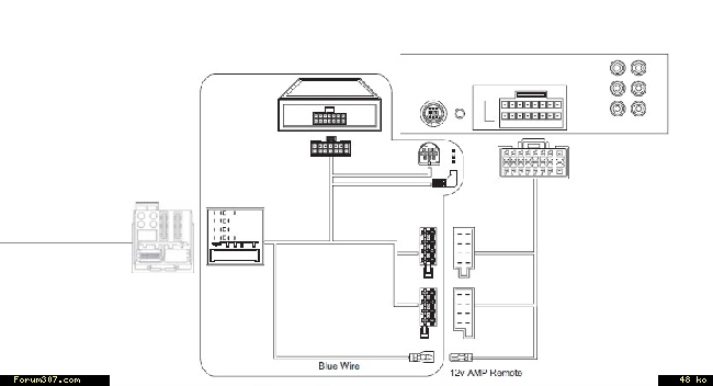

Posté le: Sam 26 Déc 09 à 14:10 Sujet du message: |
En fait faudrait trouver une sorte de dédoubleur avec une rallonge pour pouvoir connecter le rd4 et avec l'autre prise, connecter le nouveau poste.
Tu sais, c'est pas très utile à mon avis de garder le rd4, enfin c'est que mon avis...mais toi tu veux le garder pour quoi ?

Posté le: Dim 27 Déc 09 à 13:22 Sujet du message: |
Oui pour cabler le RD4, l'Iso d'alimentation seul est nécessaire, ne surtout pas relier le faisceau hp sous peine de griller le poste !!

Posté le: Lun 28 Déc 09 à 14:36 Sujet du message: |
Hello
Sa y est j'ai commandé sur ebay l'adaptateur pour sony le premier lien je vous dis quoi dés que je le reçois

Posté le: Mer 13 Jan 10 à 09:50 Sujet du message: |
yamad encore une question: pour l'antenne tu as fait comment ?
MAKi.
axe8313 307 de Bronze
Inscrit le: 30 Oct 2009 Messages : 292 Localisation : Tourves - 83
Posté le: Mer 13 Jan 10 à 13:16 Sujet du message: |
Soit c'est compatible soit t'achêtes un adaptateur dans un centre auto quelconque (4€)
