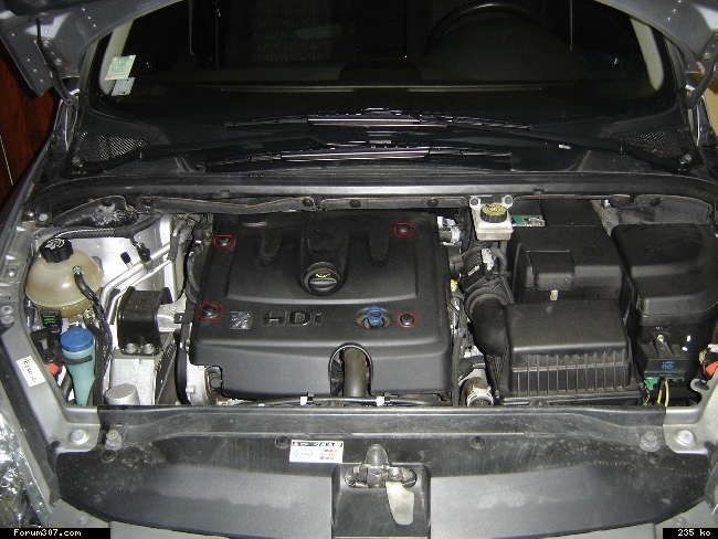

Suite à une vidange faites par Feu Vert, je me suis rendu compte que le cache moteur n'était plus fixé. Hors je ne vois pas comment il se fixe.
Si quelqu'un pouvait me le montrer ça me retirerais une grosse épine du pied. (et y'en a qui vont rire d'une question aussi bête Laughing ).

Moi je rigole pas, j'ai le même problème que toi ! Le gus qui m'as vendu la voiture faisiait son entretien dans un garage et ils ont même pas été capable de remettre le cache moteur. Il est juste posé sur le moteur ! Je me demande aussi comment il tient à l'initial !

Il tient grace a 4 "vis" (entouré en rouge), tu peus en trouver chez peugeot.

J'ai bien ces trucs sur mon cache moteur, mais celà ne sont point des vis mais de simples truc dont l'autre coté est lisse. Je ferais des photos demain pour vous montrer. Je suis rassuré de voir que je ne suis pas le seul a avoir son cache "posé" sur le moteur (un moment je l'avais mit dans mon coffre même). Laughing

un petit truc a signalé concernant le cache moteur, les fixations de nos caches moteur sont vraiment de la "merde"(excusé moi du terme).Avec les vibration elles se barrent.. donc pensé a faire le pleins chez peugeot...

si cela peut vous aider
voici la référence et le prix de ces fameux clips
réf: 0137.11 -> 4,01€ (sachet de 5 unités)

il y a souvent aussi les 4 petits amortisseurs qui casse Crying or Very sad

c'est vrai il faut penser a prendre les 4 supports en caoutchou car ils cassent souvent. personellement, je l'ai ai collé avec de la loctite 270(verte) pour éviter qu'ils se dévissent...

pour les petits amortisseurs sur lesquels se montent les clips :
ref 0137.23
il ne se dévisse pas il casse pour info pour les remplacer c'est une clé platte de 13' Wink

ps: moi yen avait 2 dévissé sur le 4
