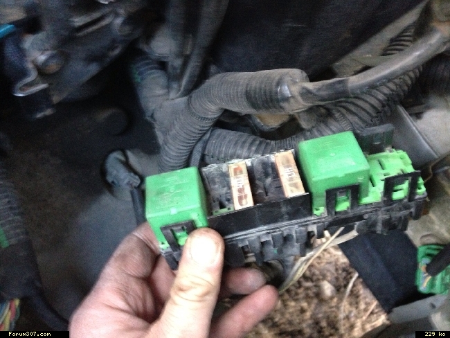

Bonjour a tous,
Je viens chercher de l'aide mais pour mon Peugeot Partner cette fois 2L HDI 90CV de 2004.
Voilà qu'alors qu'il a toujours marché le top, depuis deux jours il m'est impossible de démarrer ....
J'avais pensé aux bougies de préchauffage et après les avoir testé, effectivement 1 était grillé, je la change donc mais sans résultat ...
Ensuite je m'aperçois en re testant les bougies mais cette fois ci en les laissant connecter au moteur et en me servant d'une masse à côté quelles ne préchauffent pas ...
J'ai fais TOUT les fusibles intérieur et sous capot et ils sont tous bon...
J'ai découvert une boîte avec 2 relais et 2 fusibles de 40A ( voir photo )
Je me suis dit que ça pourrait être un relais de préchauffage, que pensez vous ?
Il se trouve qu'un des relais en le secouant fait du bruit, c'est pas grave ?
J'ai recodé les clés me disant que ça pouvait être ça ... Et lorsque je fais un diag, il ne me trouve rien ...
À l'aide svp

MessagePosté le: Sam 23 Fév 13 à 20:10    Sujet du message: Répondre en citant
sur la photo ce n'est pas le relais de préchauffage Wink
entouré en noir c'est le relais de pré

MessagePosté le: Sam 23 Fév 13 à 20:14    Sujet du message: Répondre en citant
Ça c'est le boîtier de préchauffage, je l'ai changé mais rien ne change ... J'ai plus d'idée ...
