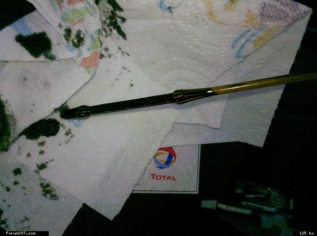

Salut à tous!
Voila je vient tout juuste de vérifier le niveau d'huile moteur de ma 307 et je m'aperçoit qu'il est en excès
Aussi pour info ma jauge est jaune et toute torsadée. sa change de la jauge à huile du 2L HDI 110Cv
Est-ce grave pour mon moteur et mon turbo cette excès? ou sa passe.

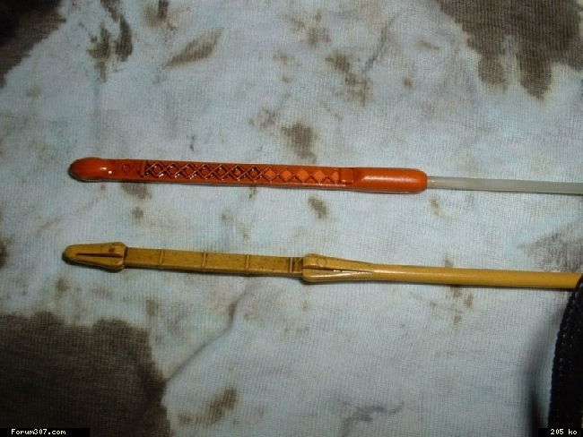

change ta jauge jaune par une orange et met entre 3.85 et 4 litres avec la nouvelle !!

A ok donc la jauge jaune est faussé?
autrement sur mon compteur le niveau d'huile est affiché en plein et ne clignote pas donc normalement peut être pas d'excès?
Mais ok Zamaz, je vais changer ma jauge

non le problème est connu,avec la jauge jaune on ne met que 3,5 L ,psa /ford a fait n'importe quoi pour ce moteur !

Aie ah oué Confused donc en gros si je met jusqu'au maxi avec la jauge "Jaune" je ne serrais qu'a moitié en réalité! Confused

non pas a moitié mais au maxi de la jauge orange.

A OK c'est ppas du tout les mêmes en effets!
Bizarre une telle différence Shocked
Merci pour la photo Marco26
