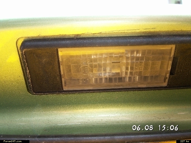

je trouve que l’éclairage de la plaque fait une sorte de vague pas très homogène, je voudrais savoir si il existe soit un autre cache plus transparent, ou peut être des plaque de leds que l'on mais a la place des platine d’origine ? en gros on vire le système existant pris dans le par chocs, et on le remplace par un adaptable !!

franchement je trouve rien sur le net pour nos 307, je trouve pour BMW et Audi pour le remplacement, mais rien pour nous !!
en plus cet effet d'ombre c'est pas top quand même, Confused

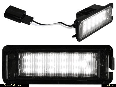

un truc dans se genre serais le top !!!
chez notre ami ledperf
http://www.ledperf.com/modules-vw-audi-seat-skoda-2011-plaque-immatriculation-=c=-185_392.html

PhoeniX_IDF
Inscrit le: 04 Aoû 2012
Messages : 10973
MessagePosté le: Lun 17 Déc 12 à 20:53    Sujet du message: Répondre en citant
bobyrush a écrit :
http://m.aliexpress.com/item-desc/636711208.html
c'est pas pour berline c'est pour SW, on as pas les même sur berline Wink
image prise sur le fofo
mais merci tout de même Super content :D

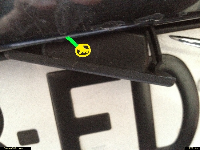

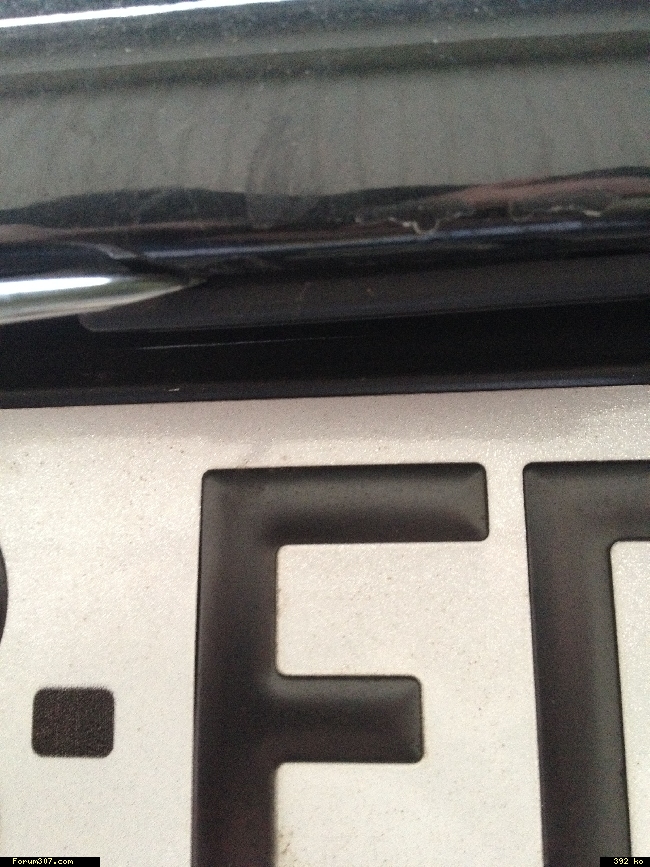

bon du coup avant lol
petit tournevis plat pour décollé un pti peu la platine
ensuite avec tes ongles tu le tien comme sa et tu passe sur le coté, tu glisse ton tournevis et tu tire gentillement vers le bas sur un coté
et sa sort en forçant un poil, mais vraiment tranquille,
il faut que tu le sorte uniquement du coté opposé au connecteur, donc pour te repéré, tu regarde l'inclinaison de l'ampoule
petit dessin vite fait
et la tu le sort tranquillou
pour le remettre, tu entre d’abord le connecteur, et tu pousse sa ce clip tout seul, t'en as pour 30sec démontage remontage.
si ta besoin d'une photo supplémentaire dit le moi Wink
