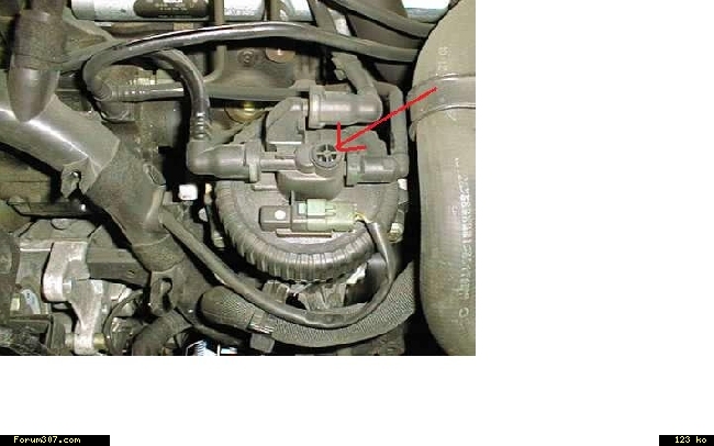

j'ai un soucis de filtre à gasoil. J'ai une fuite au niveau de mon filtre à gasoil là où c'est représenté sur la photo
Il y a quelques temps j'avais démonté le porte filtre mais je n'avais pas réussi à l'ouvrir. J'ai purger le filtre tout à l'heure.
Voilà, si quelqu'un avait une petit idée du problème?

Change le filtre a gasoil complet (le bloc complet) ça coute 50€. tu n'auras plus de probleme.

Bonjour, j'ai le même moteur et donc le même porte filtre et il se trouve qu'il met impossible à ouvrir. J'aimerai bien en trouver un neuf à moindre frais ou même d'occasion mais il n'y a rien sur le net, si quelqu'un a une adresse.

Il a quoi exactement ton porte filtre? Si il est bloqué tu peux utiliser un tournevis plat que tu place sur une raynure du filtre et tu tape de tel sorte a le dévisser

ce type de filtre a gasoil s'ouvre avec une clef a sangle Wink
