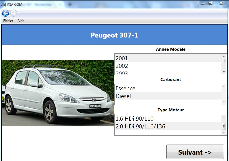

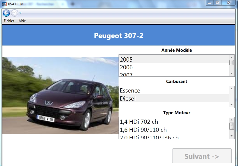

Pour ceux qui veulent investir un minimum dans un outil de diag :
PSA COM Peugeot/Citroën/DS automobiles , VAN/CAN et FULLCAN.Pour phase 1,phase 1.2 et phase 2.
Si vous avez un elm327 qui traine chez vous ,il suffit d'acheter la licence PSA COM et le cable adaptateur pour 29 euros.

@kalimer0
si tu as lu correctement avec un elm327 + adaptateur il peut lire
les 307 en VAN ,après personne a de retour sur cet outil pour le VAN.

J'ai bien vu cette capture d'écran, mais comme c'est contradictoire avec ce qui est écrit plus bas...Dans le doute, j'ai envoyé un mail au vendeur et au pire c'est à coté de chez moi Cool
