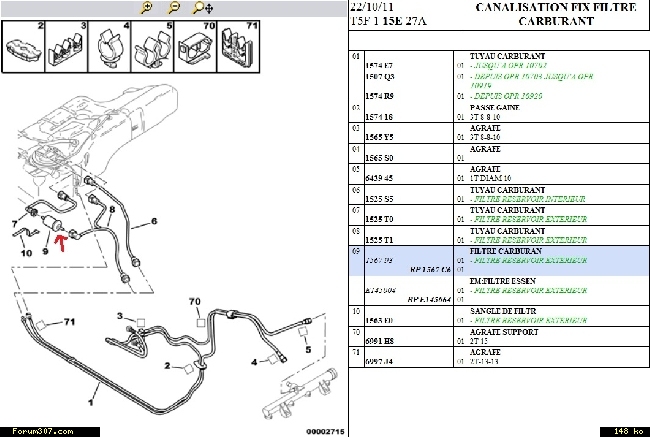

Bonjour à tous, j'ai une 307 T5 2.0 16V et je cherche à remplacer le filtre à essence. J'ai déjà regardé un peu partout sans résultat Sad . Est- ce que certains d'entre vous pourrez m'indiquer où il se trouve.
Merci pour vos réponses

normalement pas de filtre à essence de monter !à part pour les pays ou l'essence est douteuse ou mal raffinée !
autrement il se trouverait entre le puits de jauge et le réservoir d'essence et la carrosserie sous la banquette arrière!

J'ai regardé sous la banquette. Y a le couvercle de la pompe a essence je suppose et a part ca rien. Le filtre est accessible de l’intérieur ou de l’extérieur?
307 2.0 16V XSI 2003 et 206 Roland Garros 1.6 16V 2002
Messages : 17032
MessagePosté le: Jeu 08 Nov 12 à 13:40    Sujet du message: Répondre en citant
entre la carrosserie et le réservoir au niveau du puits de jauge ,pas beaucoup de place c'est vrai!!depuis l'interrieur ,sous le cache noir rond
Messages : 17032
MessagePosté le: Jeu 08 Nov 12 à 13:45    Sujet du message: Répondre en citant
Pas besoin de démonter la pompe?je ne sais pas si tu as une pompe d'essence ou de gavage!le puits de jauge fais les 2 pompe et jauge !!par l'intérieur comme j'ai dit précédemment!!

si il y a un filtre a carburant d'installer
en tout cas d'apres le servicebox sur ton model de 307 c'est ce qu'il est indiqué plus haut sur la copie d'ecran
apres c'est sur que l'acces ne sera pas facile surement mais bon c'est en cherchent que tu saura si il y a ou pas de filtre a essence

autrement dans la pompe/jauge dans le réservoir il y a un tamis ,mais là il faut démonter le grand écrou en plastic!!tu t'emmerde pour rien il n'y a pas de filtre !

Jamais regardé sur la mienne, mais sur mon ex-Xsara, le filtre était a l’extérieur, entre le réservoir et l'aile, difficilement accessible d'ailleurs!
