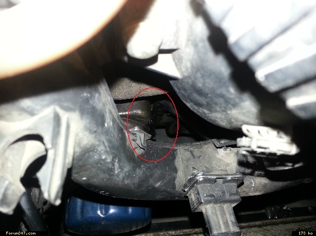

bonjour, me titinne n'etant pas equipée du capteur d'eau sur le filtre a gasoil, et vue que aparament le pré-cablage est juste en dessous sur la protection rigide du faisceau, j'aurait aimée savoir comment faire pour installer le capteur sur le boitier du filtre a GO sur son emplaccement prévue vue qu'il est bouchée. et aussi si j'ai besoin de la passer a la valise pour l'activer ( je pense que oui ).
merci Super content :D

MessagePosté le: Dim 04 Nov 12 à 19:10    Sujet du message: Répondre en citant
c'est celui ci djallal la pièce n°6
donc il faut que je m'achète le capteur 24,15€ et pis a me trouver quelqu’un avec pps dans le coin Monsieur VERT ... je pense que j'en ferait un ptit tuto =)
chose de sur peugeot aime bien les économie de bout de ficelle Rolling Eyes

MessagePosté le: Dim 04 Nov 12 à 19:12    Sujet du message: Répondre en citant
tu a un câble sur la gaine rigide de protection du faisceau normalement juste en dessous, en tout cas moi je l'ai.

MessagePosté le: Dim 04 Nov 12 à 19:30    Sujet du message: Répondre en citant
c'est pas le bon shéma Monsieur VERT ...
tien le faisceau du capteur est au meme endroit que sur la photo la

MessagePosté le: Dim 04 Nov 12 à 20:44    Sujet du message: Répondre en citant
sa c'est sur un moteur hdi 90cv donc comme le mien la prise est le truc devant avec l’agrafe il est juste en dessous du filtre donc il est dehors Wink
