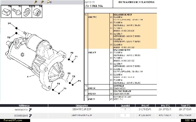

Je sèche un peu pour trouver la bonne référence de démarreur sur les sites sur lesquels je me fournis habituellement.
Bref j'ai un démarreur Mitsubushi M001T80381 classe 4. Je l'ai démonté et je peux confirmer que 1 les charbons sont mort
2 le démarreur à 12 dents
Or quand je tape la référence je ne trouve que des démarreurs à 9 voir 10 dents.
Et quand je cherche des démarreurs à 12 dents, je n'ai jamais de correspondance avec ma référence M001T80381.
Évidemment je ne vous parle même pas de trouver les balais de charbon.
Bref si quelqu'un peut me m'éclairer, ce serais sympa.
A oui mon véhicule est une 307 hdi 2.0 90 ch de juil 2002 type MPE5202MV730
Bien à vous
Sulivan

donne moi ton numero vin par MP (commençant par VF sur ta carte grise) et je te donnerai ta ref de pièce chez peugeot.
Fox Le martien
Fox Mulder
Inscrit le: 16 Mai 2008
Messages : 644
Localisation : Chateauroux (36 indre)
MessagePosté le: Jeu 01 Nov 12 à 22:27    Sujet du message: Répondre en citant
merci pour ton vin
voici les ref et prix pour ton demarreur
voilou

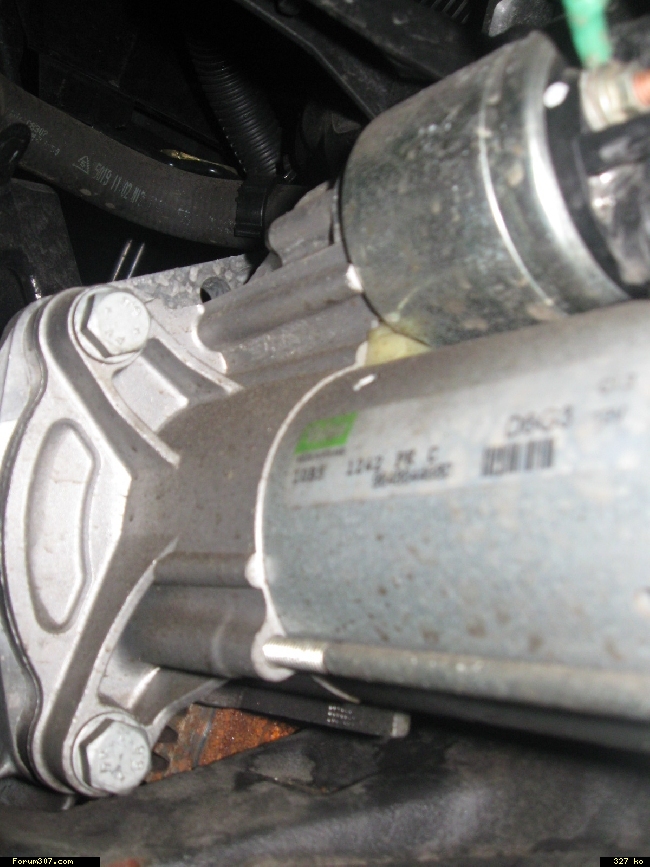

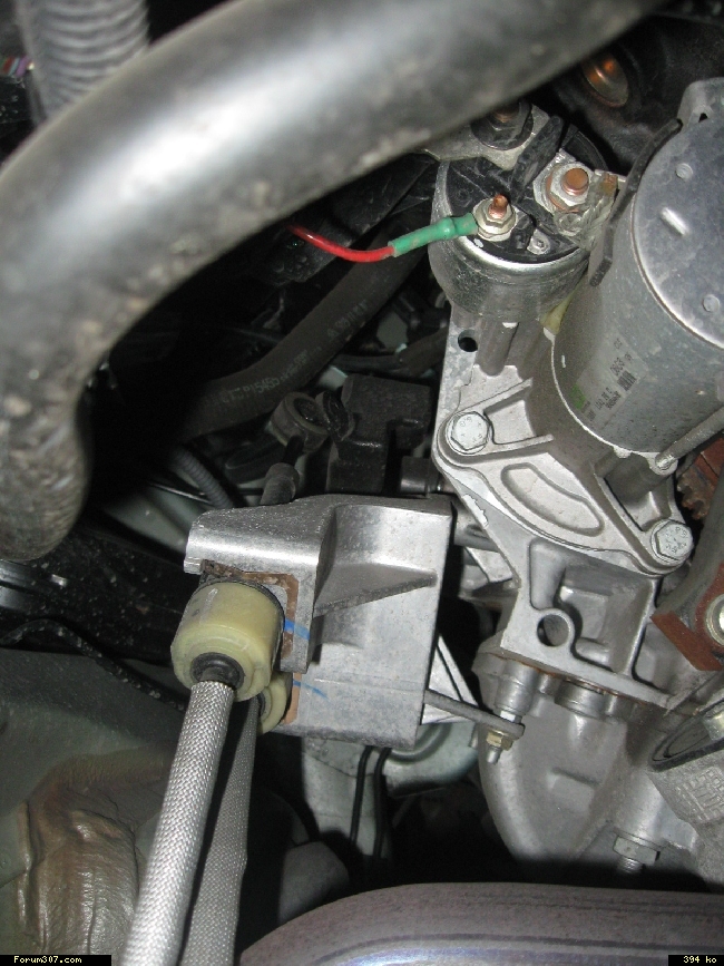

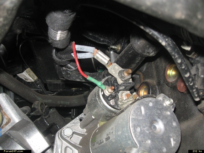

ou ce trouve le démarreur de la 307 1.6 essence ? et comment y on accède ?
Clinac_76
Inscrit le: 02 Sep 2009
Messages : 42
MessagePosté le: Ven 07 Déc 12 à 11:13    Sujet du message: Répondre en citant
il se trouve à l'arrière du moteur. (voir photo si cela peut t'aider)
