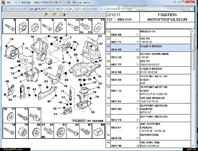

j'ai une amie qui a une 307 dhi90 moteur DW10TD et sur laquelle on doit remplacé le support moteur inférieur droit, c'est surtout le silent bloc qui se trouve dessus.(voir photo jointe)
C'est la pièce n°28 qui doit être remplacée. (ref 180921)
quelqu'un sait comment s'y prendre ? soit retiré le support complet et utilisé une presse ou soit le silent bloc sort "tout seul" (enfin en forçant un petit peu quand même mdr)
d'avance je vous remercie pour votre réponse.

je n'en ai jamais changé sur ce modèle ,mais c'est sûr il faut une presse pour enfoncer le silent bloc ou alors un étau de qualité Wink
moi j'avais scié le silent bloc et ensuite j'avais amené la pièce chez un petit mécano pour passer à la presse Wink

Il faut déposer la transmission droite puis déposer le support complet.
Pour sortir le silent bloc,sur celui que j'ai fait la partie centrale était désolidarisée, j'ai donc scié la bague extérieure (bien sur sans attaquer le support). Il sort ensuite sans problème.
Pour enfoncer le silent bloc, il faut effectivement un très bon étau ou mieux une presse.

oui mais c'est largement faisable.je pense que ça vient sans trop de difficulté.
il te faut déjà déposer le cardan droit (passager) donc vidange boîte.
et tu devrais démonter aussi la pièce 1 pour faciliter la sortie du bloc 18 Wink

donc si j'ai bien compris le mieux est de démonté le support complet et sortir le silent bloc et mettre le nouveau avec une presse ?

pièce remplacé ! j'ai procédé au démontage du support complet et après avec une presse pour viré l'ancien et mettre le nouveau
