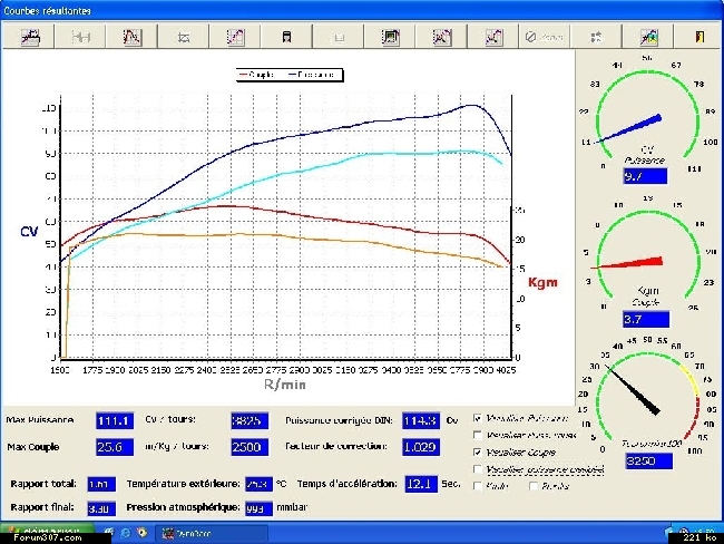

Un exemple que j'ai trouvé sur le forum :
307 2.0 HDi 90 sans FAP de Nemesis le 11/07/2007
Desactivation EGR : OUI
Full Stock...........91 ch à 3775tr..........21.5m/kg à 1950tr
Reprog'..............114.3 ch à 3825tr..........25.6m/kg à 2500tr
