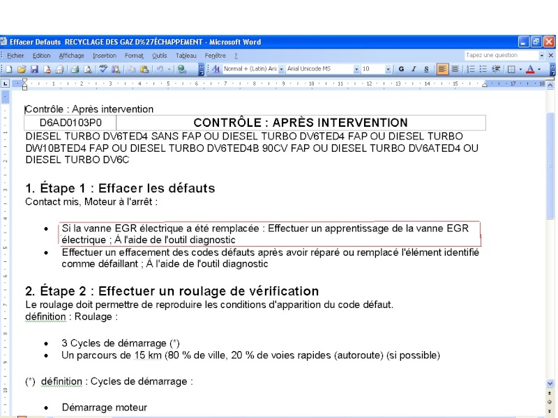

Bonjour tout le monde,
Voilà mon problème, j'ai l'intention de changer ma vanne EGR (électrique).
Est-il obligatoire de faire un adaptatif de vanne egr au calculateur? Et si oui, si cela doit ce faire par le garagiste.

Salut zamaz,
Merci pour ton aide. Mais une autre petite question.
D'après ce que j'ai pu lire, cela concernerait des moteurs diesel. Mais pour un moteur essence type EW10J4, c'est la même chose?
Merci.

tu peux aussi essayer de la nettoyer avant de la changer !?
mr_magot
Inscrit le: 25 Sep 2010
Messages : 282
Localisation : Suisse romande
MessagePosté le: Sam 29 Sep 12 à 19:27    Sujet du message: Répondre en citant
zamaz a écrit :
de rien
Déjà fait, ainsi que boitier papillons et moteur ralenti. Mais j'ai toujours des accoups moteur entre 2000 et 2500 trm.
