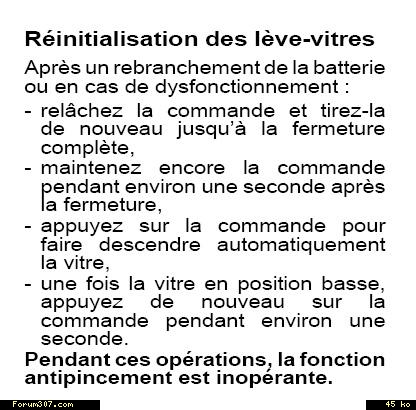

n aurais tu pas debrancher la batterie des fois?
j ai eu la meme chose sur la mienne, dans le mode d emploi tu as la methode pour l apprentissage des vitre!
