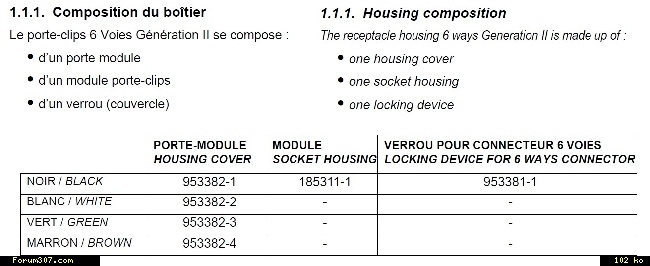

Bonjour, je suis à la recherche de connecteurs noir, vert, marron, 6 voies pour l' installation de mon RT5 et de son écran associé.
Il s'agit de connecteurs fabriqués par TE Connectivity :
[img]
on voit ces connecteurs en photo ici
[/img] http://www.forum307.com/viewtopic.php?t=18951&start=0

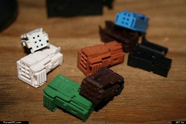

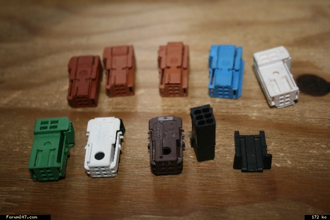

Salut
va les chercher en casse sur un faisceau de 307/ C4 tu auras aussi les PINS soudés en usine.
je te mets des photos pour argumenter ta demande .
La différence entre ces connecteur mis à part la couleur , c'est des petits détrompeurs qui empêchent la connection, donc il suffit de couper au cutter le détrompeur d'une fiche verte ou noire pour l'adapter sur la fiche marron de l'écran Wink
