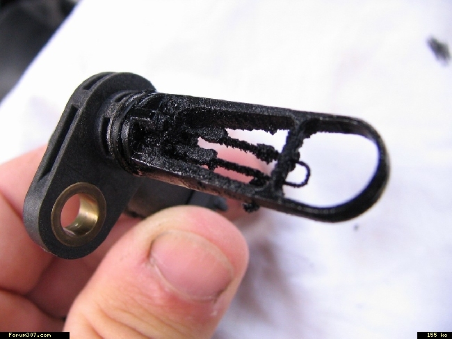

Je vous mettrais des photos de mes capteurs, très sales, puis, bien propres !

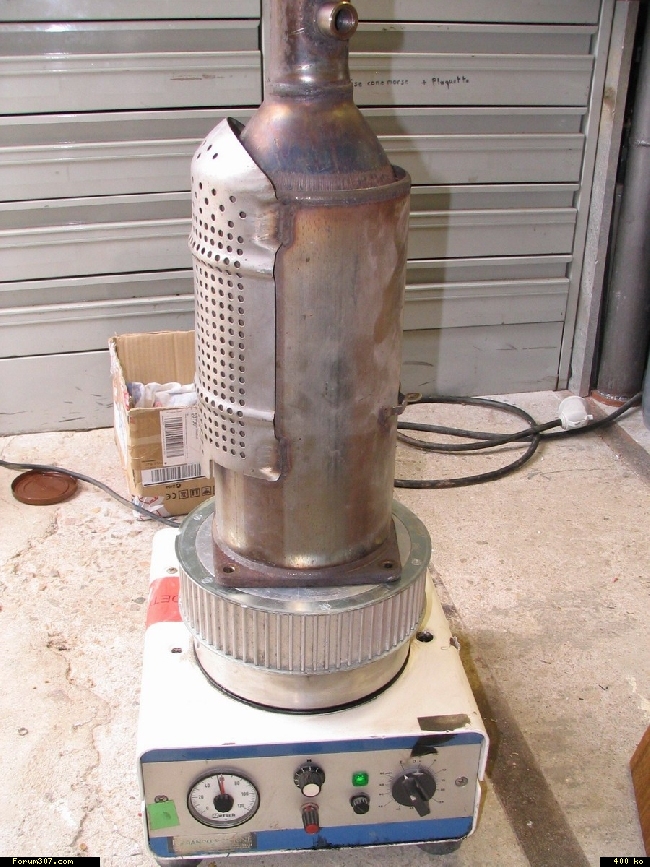

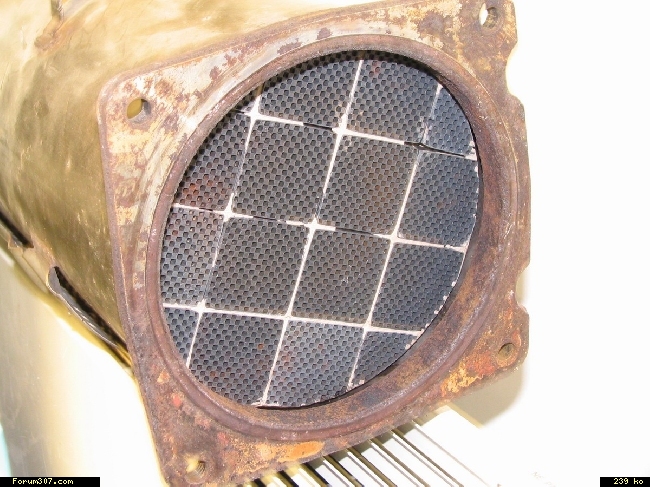

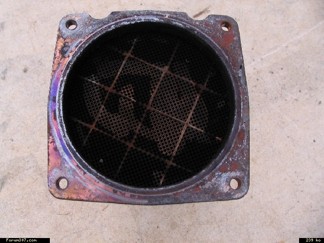

Pour info, ceux qui pensent nettoyer un FAP à l’air comprimé, vous rêvez ! J’ai testé, à peine une légère poussière. Ensuite, à l’eau, bof, ça coule un peu rouge. Avec un gros nettoyeur HP 250 bars à eau chaude, là, j’ai sorti de la merde rouge durant 45 minutes ! Sur les photos, on voit que le ciment a été attaqué par le jet HP. Ca dois pas être trop grave…
Nettoyage de mon FAP en vidéo :
http://www.dailymotion.com/Kris_CNC#video=xsr1jk
Concernant le remontage du FAP, surtout, séchez le à la perfection. Je possède un appareil qui m’a servi à sécher mon FAP. Tant que le FAP est humide, aucune circulation d’air ; puis, petit à petit, l’air circule. Je pense qu’une utilisation du véhicule avec un FAP encore humide mettra le moteur en défaut vu la différence de pression entrée/sortie.

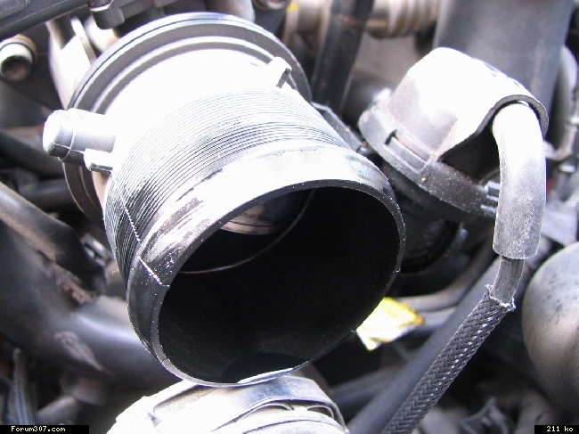

Quelques photos où l’on voit un peu d’huile dans les durites entre turbo et admission… Sur ma 206, il y en avait un peu aussi à 80000kms… Est-ce inquiétant sur le 2L 136 ?

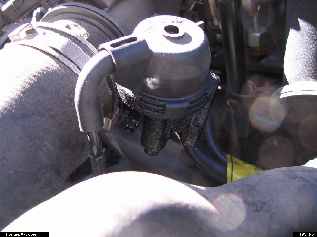

Ola, pour ceux qui suivent ce post, quelques mois après ce nettoyage, j'ai eu l'idée d'injecter de l'huile dans le poumons de la geo variable... Aucun effet immédiat, puis, après quelques jours, le couple est redevenu "normal" avant 2000tr.
Ca devait être en train de se gripper là dedans.
Depuis je le fais régulièrement, préventivement. Je vous mettrais une photo.

Effectivement le défaut récurrent de la wastgate est que l'humidité rentre dans le trou d'évent et ne s'en échappe pas.
Il y à aussi le capteur de recopie qui reçoit des goutellettes d'eau par la barre d'auvent et grille d'un coup (ce qui m'est arrivé 2 fois) et changement obligatoire du turbo car c'est réglé d'usine et que, par chez nous, aucun garagiste ne veut faire les réglages.
Pour résoudre ce problème, j'ai enveloppé de plusieurs couches de papier aluminium, maintenuent par un simple fil de fer, la wastgate et depuis 4 ans plus de problème avec. (2 turbo en 2 ans suivant l'achat du véhicule).
