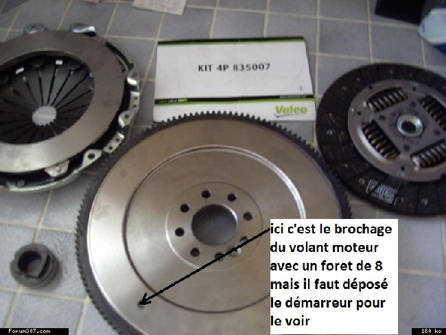

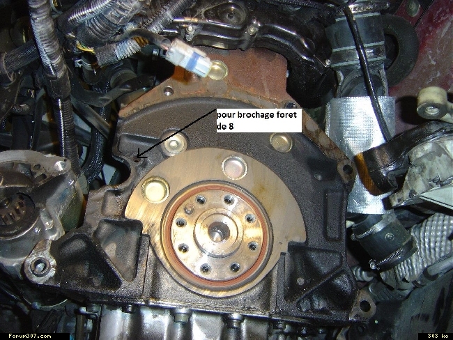

ok moi de mon coté j'ai une 307 hdi 110cv 2.0 je vais faire aussi mon embrayage en début septembre, j'ai mon kit valéo 835007 4P volant moteur mono masse et embrayage et j'en profiteré pour faire des photos
d'ailleur je ne suis pas arriver à savoir pour bloquer le volant moteur est ce que c'est avec un foret ou un autre outillage??????,à plus.

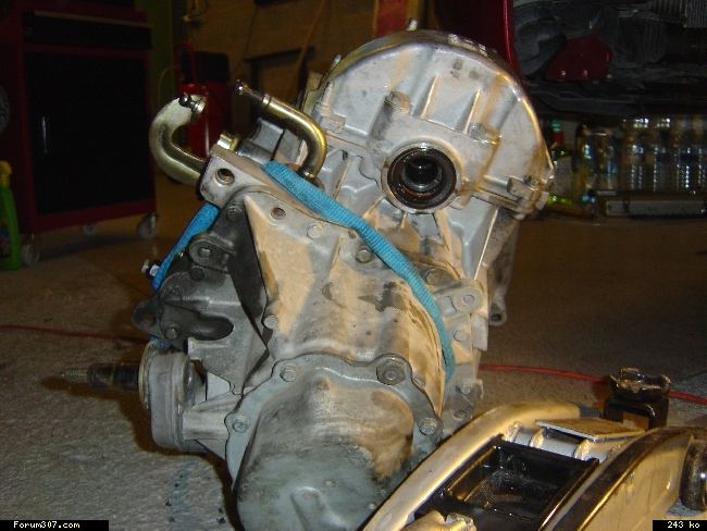

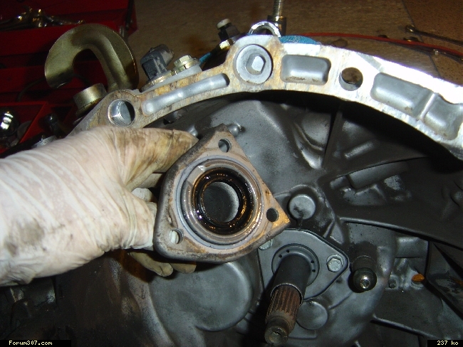

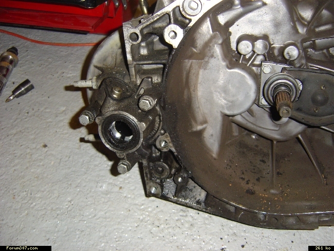

et bien voilà j'ai changé mon embrayage et mon volant moteur mono masse valéo 835007 4P avec un collègue, sur ma 307 HDI 2L 04/02/2004 à 200000km sur ma voiture il y avait un bimasse valéo.
et je vous fait parvenir la manip qui pourra peut être vous servir et aussi un autre lien http://www.forum307.com/viewtopic.php?t=50879
les petits trucs
pour la dépose transmission droite il faut déposer les 2 vis
pour la gauche non
déposer le conduit 2
je vous conseille de changer
les 2 joints spy sur la boite coté gauche
coté droit
changer le guide butée d'ailleurs il est équipé d'un joint spy neuf
je regrette de ne pas avoir acheter la fourchette de la butée embrayage qui est simplement clipsée sur la rotule car la protection téflon qui sert de frottement était un peu usée Crying or Very sad
changer joint spy villebrequin déposé
joint spy changé
volant moteur + embrayage
et bien sur le moteur http://www.forum307.com/viewtopic.php?t=46345&highlight=
pour le moment ça roule à plus .
