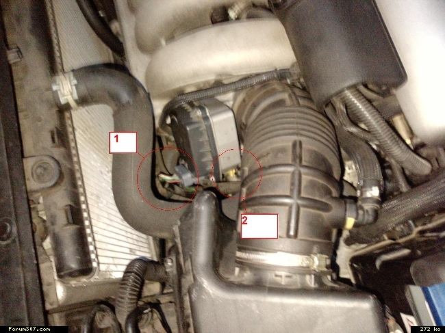

Bonjour à toutes/tous,
Suite à un problème de ralenti instable apparu spontanément sur mon 2.0 180, j'ai tenté les points suivants :
- Nettoyage complet du filtre à air -> sans effet
- Changement des 4 bougies -> sans effet
- Additif nettoyant injecteur -> sans effet
- Nettoyage du boitier papillon -> problème !
Alors j'ai démonté ce boitier papillon, et nettoyé à l'alcool à bruler. Il était sale, mais le volet n'était pas freiné ni bloqué par la crasse.
Remontage complet, essai.
Ca marche...10 secondes, puis message "Système anti-pollution défaillant". ça continue à marcher, 10 secondes, puis même message.
Encore 10 secondes, puis message "Système de contrôle moteur défaillant", et là les voyants de gestion moteur et le /!\ s'allument, le ralenti monte à 1100tr/min et pétarade.
Tant q'on est dans les messages d'erreur pollution, on peut conduire, ça monte en régime, etc
Dès le message d'erreur contrôle moteur, et que le ralenti pétarade, j'ai beau mettre le pied droit au sol ça oscille entre 1100 et 1500tr/min, il ne veut pas aller plus haut....
Alors en sachant que pour débrancher les connecteurs de sonde et de commande moteur du volet de papillon, je n'avais pas débranché la batterie au préalable. Est-ce que j'aurais du le faire ?
Dans ce cas, est-ce ces défauts apparaissant sont dus au non débranchement de la batterie, et qu'un raz des défauts à la valise suffit ?
Ou est-ce que j'ai pu oublier quelque chose ?

Comme dit sur ma prèz, tu me parle de 2 connecteur correctement branchés; j'ai controlé sur le mien, il y a 3 connecteurs, un petit jaune à 2 fils, un gros à 6 fils et un moyen à 4 fils.

Je suis catégorique, il n'y a que 2 connecteurs à débrancher pour sortir le boitier :
1. le connecteur 6 broches qui commande le volet du papillon
2. le connecteur jaune 2 broche de la sonde CTN de t° d'admission
Les autres connecteurs arrivent juste derrière le boitier papillon et sont fixés sur le collecteur d'admission

Le controle motreur du papillon est un siemens VDO sur le 2.0 141cv
Le cable dont je parlais est le 1 sur ta photo qui se branche sur un boitier siemens VDO

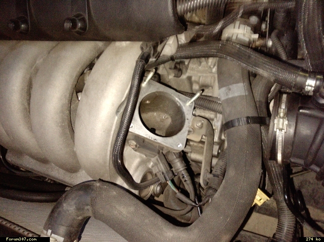

Bon ça yest ça tourne...
Quand on est con, on est con
j'avais tout démonté pour nettoyer, y compris le volet du papillon.
Le volet du papillon ne s'insert que dans un sens, et est bloqué en fin de course par 2 bitonniaux q'on voit sur ma 2e photo plus haut
Sur la photo, les 2 bitonniaux sont en bas.
Bin non ils devaient être en haut. C'est à dire que le volet doit pouvoir se démonter par le haut, sans déposer tout le boitier
Alors comme c'est de l'usinage de précision, ça se voit pas à l'oeil mais ça devait perturber le fonctionnement du bordel
J'avais tout simplement remonté le volet à l'envers.
