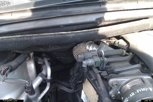

Je viens vous poser quelques pitis soucis sur ma 1.6HDI 90ch.
sans compter que j ai deja du changer le compresseur de clim... Rolling Eyes
Je vous ecris pour présenter deux petits trucs, savoir si c est deja arrivé et si vous avez des solutions.
J'ai ouvert le capot pour changer une ampoule de croisement deux mois après un entretient du réseau, qui ne ma pas avertis des points suivant Je t'aime plus !

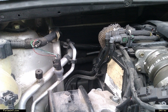

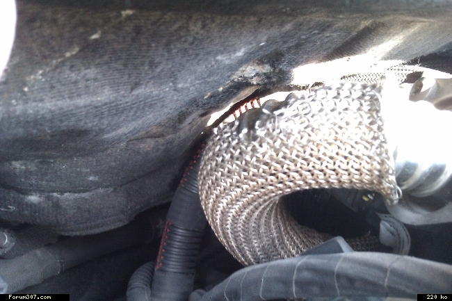

-Primo:
le capitonnage qui touche ce tuyau gainé
pourquoi tombe t il comment le fixer? que manquerai t il?
- l'arrivée de gazole qui se declips pour se faire cisailler.
Voila, régulièrement ca se declips pour ce mettre ainsi, et frotter sur une arrête de métal du coup Evil or Very Mad
PS: tous ces fils tout nus à l'ai libre Twisted Evil
quand fera beau faudra sortir le rouleau de chaterton

Citation:
sur toutes il manque ce clips.
Il ont voulu économiser un bout de gras...
Faire un trou et ajouter un clips identique aux autres...
pieces 2 a changer pour l'arrivée de gasoil.

Twisted Evil fichu capitonage, si j avais su ca avant, j aurai pu empecher usure de la tresse et perforation du capitonnage.
Ya qq un qui à la photo de où et comment pour le clips à mettre SVP? Hiiiiii :)
Merci pour le support et tuyau de Gazole, je vais mettre ca de coté.
la pour le moment je le fixe régulièrement.
cet été je dégraisserai et le collerai à la bicomposante, il me fera plus c...

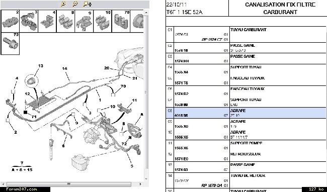

quelqu un aurai la référence de ces clips?

MessagePosté le: Jeu 31 Mai 12 à 14:57    Sujet du message: Répondre en citant
Korben,
regarde le schéma plus haut, les références sont indiquées Wink

MessagePosté le: Jeu 31 Mai 12 à 15:34    Sujet du message: Répondre en citant
@Navysurf, Oups merci était passé a coté, je cehrcher pas au bon endroit ^^

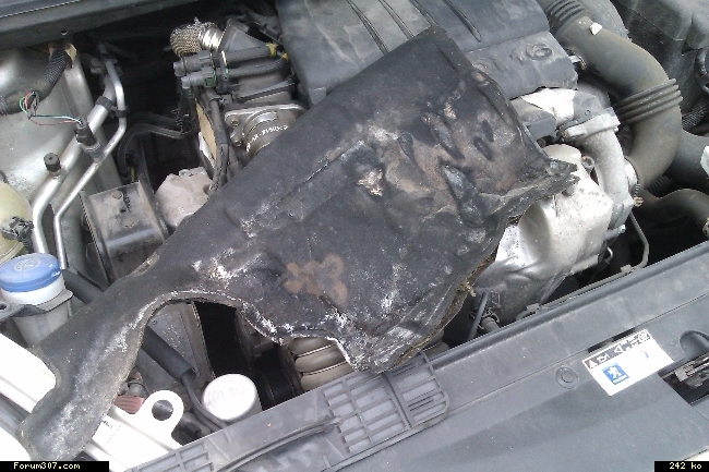

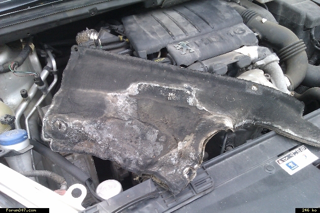

Hello
Pour mes tuyaux de Gazol, ils sont fixés et bougent plus, un petit point de silicone les as aidés (comme ca c est démontable)
J'ai demonté ma mousse, ou éponge du fond Rolling Eyes
en effet, elle est détrempée et j'ai même un debut de culture de champignons Confused
vous auriez la référence et le prix SVP?
c'est courant que ca prend l'eau?
Albert Einstein

MessagePosté le: Dim 22 Juil 12 à 13:24    Sujet du message: Répondre en citant
moi je l'ai virée, javais eu le meme prob que toi le machin par contre moi ettait gorgée d'huile/eau x_x. perso sa change rien si tu en remet pas a la place Wink si tu veux le changer c'est les 3 capitonage

MessagePosté le: Dim 22 Juil 12 à 13:35    Sujet du message: Répondre en citant
GLOUPS!
ca va ils vivent bien!
c'est chero pour un morceau de feutrine.
Bin pour le moment je l'ai enlevé vu l'état, j ai fait que 5km.
Je peux rouler sans? ca changera rien?
si non j’attendrai la prochaine 307 accidentée pour lui racheter..lol
le mien est toujours gorgé de flotte là.

MessagePosté le: Dim 22 Juil 12 à 18:34    Sujet du message: Répondre en citant
Y'en a une en vente en section petites annonce (des 307 en pièces détachées).
La miennes était bien moins attaquée, j'ai donc passé un bon coup de brosse dessus, histoire de virer toute la poussière; puis un coups de bombe silicone, qui permet d'imperméabiliser unpeu tout ca.
Je la redémontrai après l'hiver pour voir ce que ca donne. Clin d'oeil ;)

korben59 a écrit :
GLOUPS!
sa change rien c'est juste un insonorisant a la base Clin d'oeil ;) moi il me manque celui que javait virée car il ettait pourrit comme le tien et j'ai aucun problème ^^
