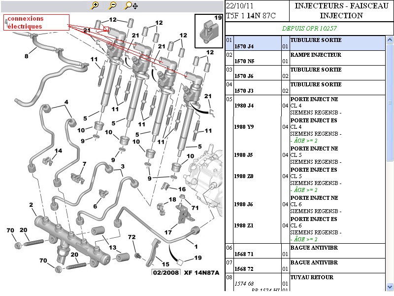

est ce que quelqu'un pourrais me dire par curiosité où se trouvent les connexions électriques sur mes injecteurs?
mon moteur:
http://www.forum307.com/upload/image.php?img=o6o0fy2.jpg
On voit bien le retour de gasoil mais c'est tout pas de connecteur électronique

personne ne connait ces injecteurs?

on voit rien sur ta photo ,phase 1 ou 2?
D'après ta photo c'est du delphi non ? zamaz ta photo concerne du Siemens je pense ( j'peux me tromper ! Clin d'oeil ;) )
La gaine Grise normalement , c'est bien le faisceau
D'ailleurs j'ai nettoyé les miennes , y'avait 1Kg de poussières ( de terres ? ) à l'interieur !

MessagePosté le: Mer 11 Juil 12 à 12:17    Sujet du message: Répondre en citant
oui c'est marqué siemens sur la colonne de droite ,mais comme ce moteur est équipé de ces marques !

moteur 2l hdi 136 phase 2
sur service box je n'ai pas de connecteur
ma rampe d'injection se connecte directement sur le haut de l'injecteur
Edité par cyclope91 le Mer 11 Juil 12 à 13:09

MessagePosté le: Mer 11 Juil 12 à 12:58    Sujet du message: Répondre en citant
fais voir ton vin par mp!de toute façon il y a un faisceau qui arrive aux injecteurs! pas visible sur ta photo Wink

MessagePosté le: Mer 11 Juil 12 à 13:10    Sujet du message: Répondre en citant
j'ai modifié mon message
tu as une copie d'écran de mon service box

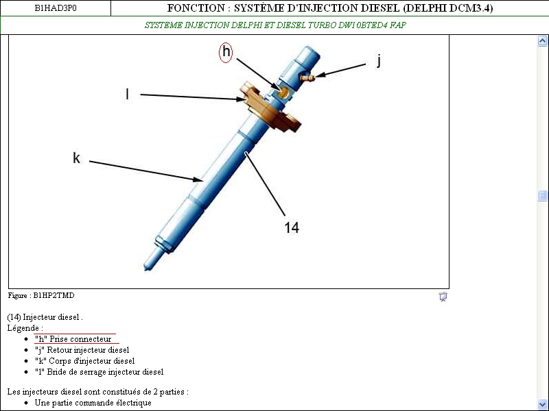

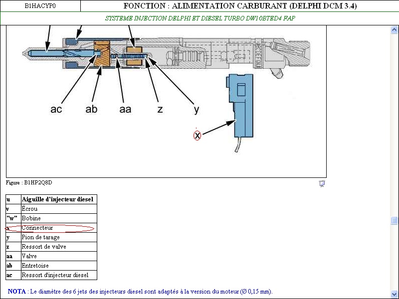

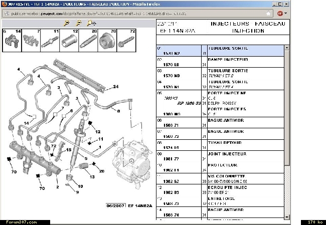

Messages : 17032
MessagePosté le: Mer 11 Juil 12 à 14:08    Sujet du message: Répondre en citant
